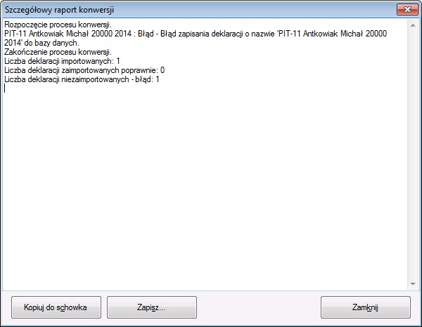

Post Re: E-deklaracje - kilka pytań
Próbuję zmusić e-deklaracje ERP 2015 do zaimportowania xml-a wygenerowanego z Kadr i Płac Premium 2015b, ale podczas importu dostaję taki komunikat (załącznik). Udało się to komuś obejść, jak tak to jak?
Taki komunikat dostaję przy wykorzystaniu polecenia Firma/Odbierz, i tak pewnie robisz. Spróbuj Firma/Migracja e-deklaracji podatkowych - powinno zadziałać :)

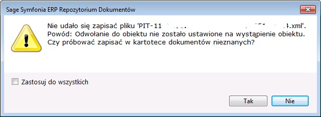

2015-02-04, 11:55
Rejestracja: 2008-07-26, 11:51
Posty: 64
Nie zadziałało. Tym razem taki błąd. Póki co testuję to na wirtualce, ale wypróbuję to na "żywej" bazie i zobaczymy czy działa.

Posty: 271
Cóż,
Bo jest jeszcze jedna rzecz - czasem, widocznie u Ciebie też taki przypadek się objawił, trzeba jeszcze w ERP Administracji dopisać numer seryjny programu KDF, by móc nadać użytkownikom odpowiednie uprawnienia z grupy KDF właśnie, które pojawią się po dopisaniu tej licencji. Skontaktuj się z swoim dostawcą i zapytaj o tę sytuację...
Posty: 64
Niestety dodanie licencji KDF150, dodanie wszystkich uprawnień nie rozwiązało problemu (jest dokładnie ten sam błąd). Macie jeszcze jakieś pomysły?
