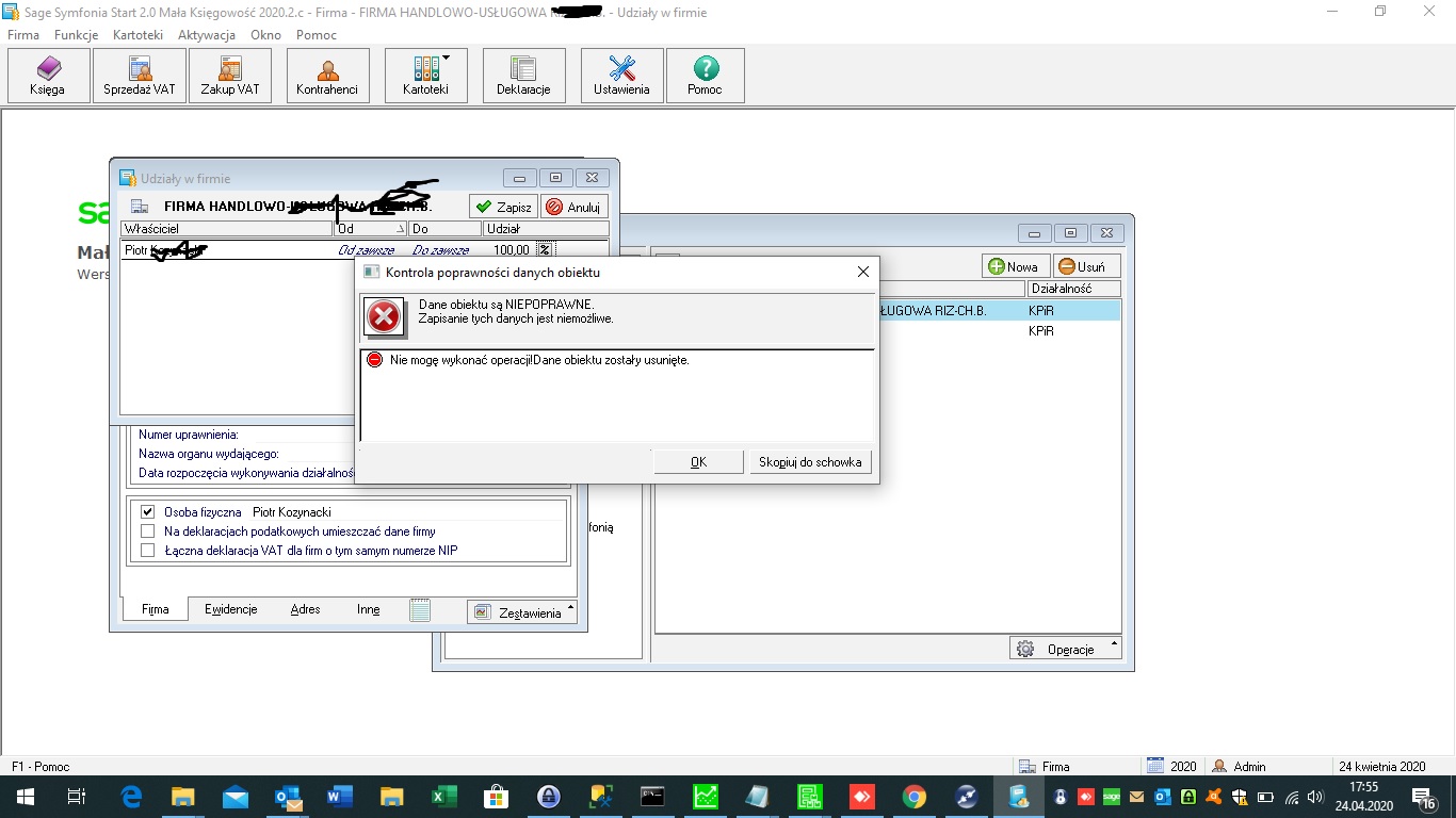

Mam dziwny problem w firmie MKP 2020.2.c
Podczas próby dodania właściciela do firmy niezależnie od tego czy robię to z poziomu firmy czy właściciela dostaję komunikat jak na screenie: "Nie mogę wykonać operacji!Dane obiektu zostały usunięte"
Ten sam komunikat wystepuje np podczas próby wydrukowania dekl PU-5.
Diagnostyka bazy danych przy włączaniu programu nie wykazała błędów....
Prosze o pomoc
err.jpg [ 178.83 KiB | Przeglądany 2603 razy ]

Udało mi się rozwiązać problem - po wykonaniu raportu : "Uzupełnienie domyślnych parametrów pracy" wszystko wróciło do normy.
