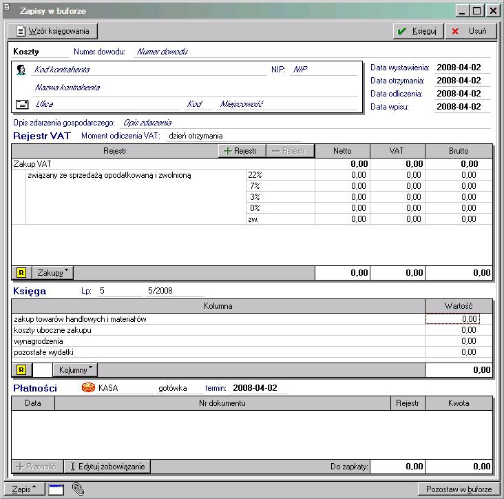

Używam "mała księgowość - start",
Wchodze do "VAT ZAKUP" i nie wiem jak wpisać czynsz najmu lokalu, wpisuje go w "związany wyłącznie ze sprzedażą opodatkowaną", przechodze do zakładki "Księga" i tam jest zaksięgowany jako "zakup towarów handlowych i materiałów".
2008-04-02, 14:44
Posty: 367
Ja bym nie mieszał VATu z kolumnami ksiażki.
Za kolumny książki odpowiada ta cześć ekranu (KSIEGA) pod sekcją REJESTR VAR
mpstart.JPG [ 97.08 KiB | Przeglądany 4103 razy ]

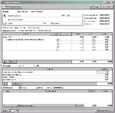

2008-04-02, 21:18
W twoim przypadku podpowiada się jedna kolumna do wprowadzenia wartości w księdze.
jest to kolumna 10 - zakup towarów handlowych i materiałów.
[center]Obrazek [/center]
Jeżeli chcesz wpisać wartość do innej kolumny należy ją właczyć.
W dolnej części zakładki Księga znajduje się przycisk Kolumny.
Wciśnij go i z rozwijanego menu wybierz te kolumny, które chcesz włączyć.
