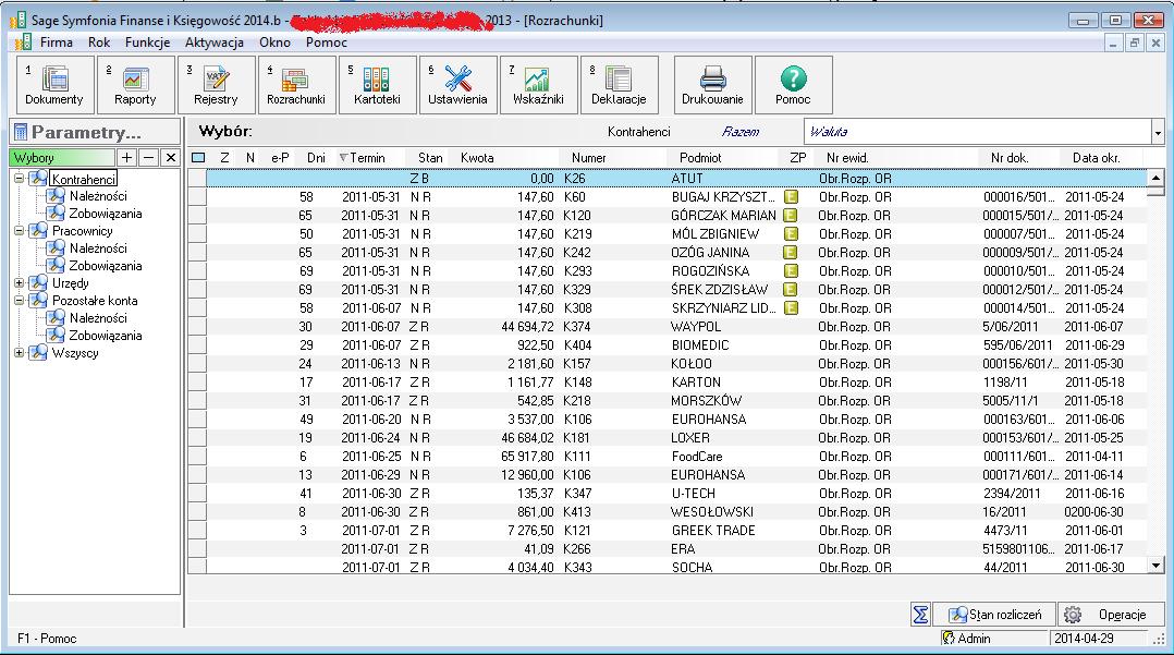

Przejąłem obsługę serwisową po poprzedniej firmie. Klient ma Pełny pakiet premium: handel, fk, kadry, śt połączone integracją.
W bazie FKP mam zapis w rozrachunkach, którego nie wiem jak się pozbyć, mam zobowiązanie bez określonego terminu płatności na kwotę 0,00. Księgowa chciałaby się pozbyć tego zapisu (ew. jakoś go skompensować), ale nie wiem jak to zrobić. Czy da się to zrobić z poziomu programu, czy trzeba "rzeźbić" w bazie? Jeśli tak, to w jaki sposób? (mam wygenerowane ddf i podpiętą bazę do Pervasive).
Dołączam sceen z programu:
rozrachunki.jpg [ 157.67 KiB | Przeglądany 2367 razy ]

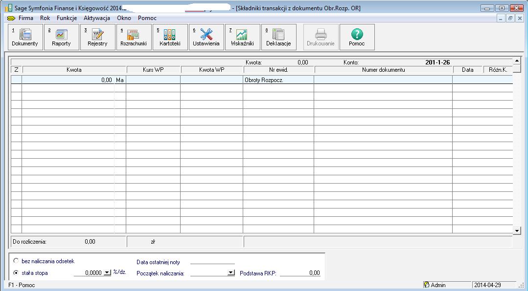

Po wejściu w dokument mamy:
obr_roz.jpg [ 104.79 KiB | Przeglądany 2367 razy ]
Dodam, że dokument ten widnieje bez względu jaki rok wybiorę do kontekstu (księgowość prowadzona w FK od 2011 r.).
