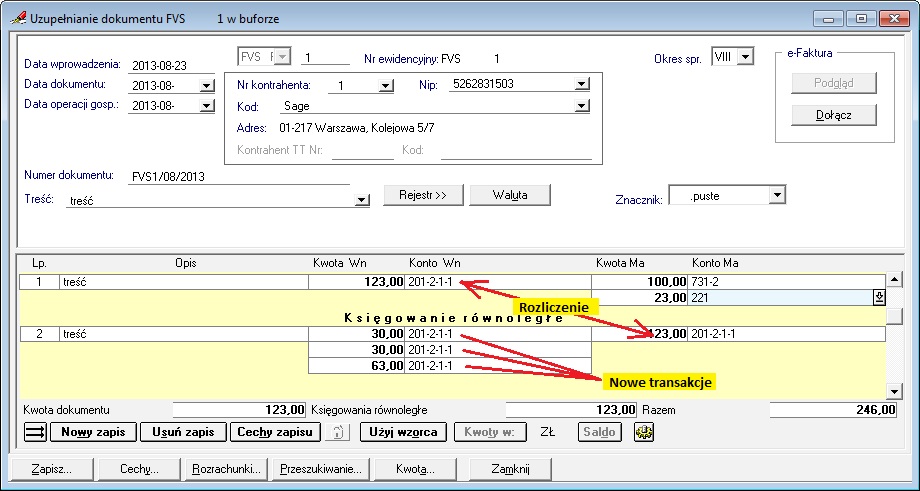

Witam! Prosze o informacje w jaki sposób wprowadzić rozrachunki z trzema terminami płatności dot. jednej f-ry?
2013-08-23, 08:31
Post Re: terminy płatności

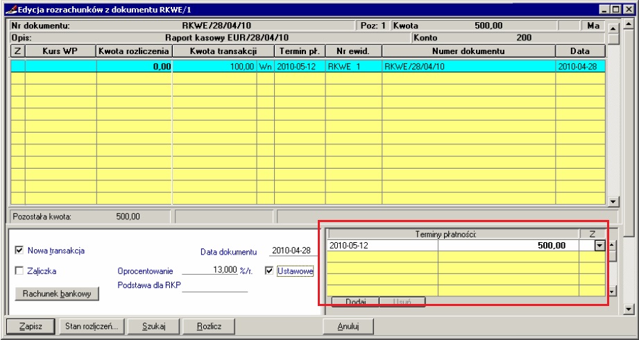

W FORTE w rozrachunkach jest miejsce na wiele terminów płatności
fkterm00.jpg [ 140.46 KiB | Przeglądany 2470 razy ]

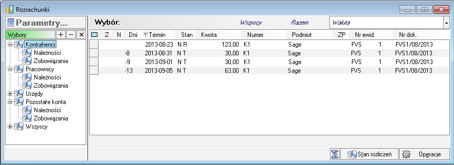

W Symfonii możesz poradzić sobie jakoś tak
fkterm01.jpg [ 137.48 KiB | Przeglądany 2470 razy ]
fkterm02.jpg [ 81.1 KiB | Przeglądany 2470 razy ]
2013-08-23, 09:21
Rejestracja: 2008-08-29, 12:11
Posty: 59
Drugi sposób zadziałał, dziękuje za podpowiedź, dobre rozwiązanie. Pozdrawiam
