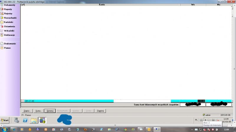

Post Re: Nie mam dostępu do rozrachunków
Tutaj - ja nie znam symfonii jako obsluga, administruję nią od pół roku, księgowa upiera się, że to miała, ja sprawdzałem stare programy i w sposób jaki ona chce to zrobić, na starszych wersjach też nei działa.
Więc albo robimy coś źle, albo jest problem z uprawnieniami.
Oczywiście w oknie są różne dokumenty, ale zamazałem je.
Kliknięcie na nie lub na te okienka 1, 2 3 itd na samej gorze też nie uaktywnia tego przycisku.
pozdrawiam
kaljaam
Wygląda na bilans otwarcia.
Najprawdopodobniej bilans jest juz zaksiegowany.
Albo nie jest to pierwszy rok w bazie. rozrachunki mozna wprowadzic do bilansu tylko do pierwszego roku.
W innym przypadku rozrachunki przenoszą się same.

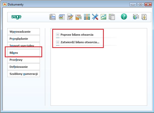

Sprawdź jak masz w bilansie. Czy masz Wprowadź bilans otwarcia czy tak jak poniżej?

Dziękuję za odpowiedź.
Mam tak jak u ciebie na screnie.
Co w takim razie musze zrobić??
Aha napewno nie jest to pierwszy rok.

2013-01-09, 14:11
kaljaam pisze:
Nie bardzo wiem co chcesz zrobić?
Ustaliliśmy, że nie jest to ostatni rok więc do bilansu otwarcia nie wprowadzasz rozrachunków.

2013-01-09, 15:19
Może inaczej.
Jaki jest powód, że księgowa chce wpisać rozrachunek do bilansu?
Jeżeli jest to rozrachunek (np:. FVS) z zeszłego roku to niech wprowadzi jak należy fakturę do zeszłego roku i zaznaczy nowa transakcja
