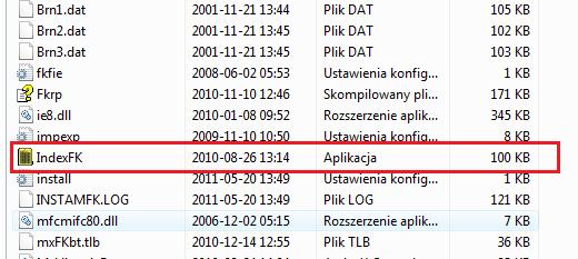

Zapisy 2011 i 2012 to dwie różne bazy. Masz uszkodzoną jedną z nich.
Do leczenia bazy danych służy program IndexFk i znajduje się w miejscu instalacji programu
fkindex.jpg [ 34.86 KiB | Przeglądany 5298 razy ]
Jednak przestrzegam bo nieumiejętne używanie go może spowodować większe problemy. Np:. wywali Ci kilkaset zapisów i tego nie zauważysz w pierwszym momencie.
W razie czego skontaktuj się. Kontakt w podpisie tej wiadomości.

Spróbuj poksiegowac ten 2011 - az do momentu kiedy się wywali - przynajmniej będziesz wiedział co to za dokument masz uszkodzony.
Ale jesli nie masz doswidczenia z bazami danych symfonii to zlec to swojemu dystrybutorowi - bo taj jak pisal Rafal - ryzyko zepsucia jest duze...
