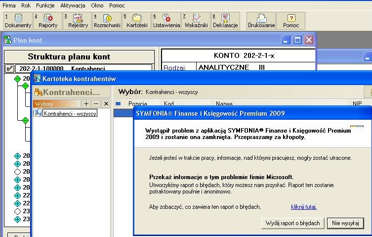

Witam!
Ostatnio aktualizowaliśmy Symfonię FK do wersji 2009. Wprowadzając w nowej wersji dokument Raport Kasowy występuje błąd (dokładniej podczas próbie posortowania grupy kontrahentów z pozycji raportu kasowego). Komputery działają w sieci - na komputerze "matka" i na stanowisku roboczym istnieje ten sam błąd. Ilustracja poniżej.
Moje pytanie jest następujące - czego dotyczy ten błąd? Czy jest to błąd bazy danych?
Proszę o pomoc.

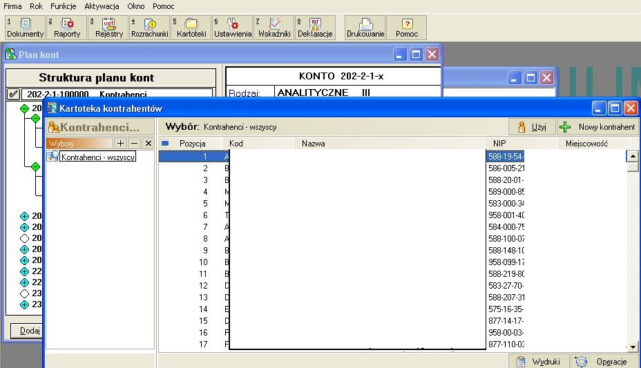

Drogi rafal nie jest po problemie, gdyż problem polega na tym, że lista kontrahentów z pozycji raportu kasowego się nie sortuje np po NIP czy po skrócie. Jeżeli masz wersję Symfonii FK 2009 to proszę sprubój wykonać takie czynności:
1. Dokumenty -> wprowadzanie
2. Raport kasowy
3. Wpisuje numer dokumentu, opis oraz kwotę
4. W kolumnie konto przciwstawne wpisuje konto kontrahenta (w moim planie kont zaczyna sie następująco 202-2-1-X) W miejscu X chcę wpisać numer kontrahenta więc rozciągam plan kont.
5. Wybieram kontrahentów
6. Pokazuje mi się okienko kartoteka kontrahentów
7. próba posortowania kontrahentów po NIP kończy się niepowodzeniem i wyrzuca mnie z programu

2008-09-26, 09:55
To naprawde jest błąd :( i chyba nie do obejscia - jest juz dawno zgłoszony i zapisany na liście błedów wersji 2009 w Sage i zaznaczony do poprawki w fk 2009a

Rozwiązanie tymczasowe, ale u mnie działa. Spróbuj najpierw otworzyć kartotekę kontrahentów, nie zamykaj jej (zminimalizuj jeśli Ci przeszkadza), wtedy otwórz RK i zobacz czy będzie wyskakiwał błąd.
2008-09-29, 09:19
Rejestracja: 2008-04-23, 14:59
Posty: 17
Dzięki Maciek!
Tak faktycznie to działa :-) Nie zmienia to faktu, że Symfonia ma mały problem i musi go zwalczyć. Jeszcze raz dzięki za pomoc :-D
