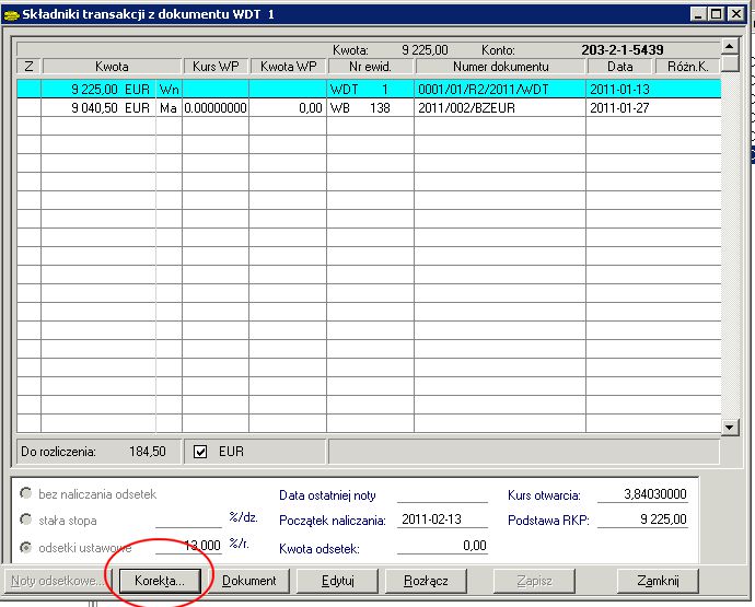

Mamy dokumenty rozliczone całkowicie, a na rozrachunkach groszowe (centowe) kwoty - jak w zał.
Jak to można wyzerować?

Możesz otworzyć ten rozrachunek i zrobić korektę tylko rozrachunku, tworząc korektę po przeciwnej stronie (Wn lub Ma) albo po tej samej stronie tylko z przeciwnym znakiem i z odpowiednim kursem żeby ściągnąć rozrachunek w walucie i w PLN.

ale niestety:
znika z rozrach., ale pojawia się na saldzie :(

zz pisze:
thx
ale niestety:
Jeżeli pozostają Ci kwoty w walucie obcej to niestety do końca rozrachunek nie został rozliczony. Korekta też nie rozwiąże sprawy ponieważ jak zauważamy koryguje TYLKO rozrachunek, a nie saldo (a to przecież musi się zgadzać).
Są dwa rozwiązania, albo rozliczysz to normalnie albo przeksięgujesz to jako różnicę kursową - rozliczając z jednej strony walutę a po drugiej jakieś konto 7. Na 7 zostanie oczywiście saldo w pln...
Pamiętaj o rozliczeniu tego rozrachunku w walucie po takim samym kursie w jakim był on utworzony - bo powstaną niepotrzebne automatyczne różnice kursowe.
