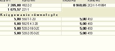

Przy imporcie dokumentu do FK-i 'niechcący' zrobiłem zapisy jak w zał. i mojej księgowej się to spodobało.
Czy jest możliwość takiego rozbicia dla konta 490 dla dokumentu wprowadzanego ręcznie? (standardowo jest jeden zbiorczy zapis).

Jest możliwe jeśli wyłączysz automatyczne księgowanie równoległe dla kont zespołu "4" w ustawieniach (parametry stałe)

Dziękuję, to jest to!!!

Można też podczas dekretowania dokumentu wcisnąć kłódkę na dole formatki. Uzyskamy ten sam efekt ale nie będzie to miało odzwierciedlenia w ustawieniach globalnych w programie.

Ale wydaje mi się, że to co napisała MałaKsięgowa dotyczy jednego stanowiska.
Na innym już mam 'po staremu'.
2011-04-18, 07:52
Posty: 160
zz pisze:
tak bo trzeba to samo ustawić na drugim stanowisku i będzie na stałe. Symfornia już tak ma ;-)
2011-04-18, 09:49
Posty: 596
Ale właśnie tak potrzebuję - tylko na jednym i jest OK :)
