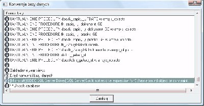

Mam około 15 baz wersji 2009c i chciał bym je z konwertować do najnowszej wersji.
Przy każdej podczas konwersji wyskakuje błąd.
Czy jest jakiś sposób na to czy tylko SAGE?
błąd w załączniku.
Z góry dziękuje za informację.

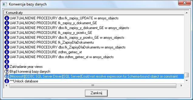

Jaki SP do tego SQL - i do jakiej kolejnej wersji konwertujesz z tego 2009c?
Generalnie odezwij sie moze na skype - bo tu niewiele mozna poradzic - no moze jescze sprawdz collation baz i czy masz common 2.2.0.4......

Dziękuje za pomoc z poprzednią akcją, a teraz mam coś takiego ;(

Hmm... pozostaje jednak jescze raz konwersje 9-10 zrobic i pogrzebac w logach konwersji i w logu sql - bo bez widokow to nie popracujesz :(
a i czy masz w bazie compatibilty ustawione na 2005?

Posty: 191
nie chce mi sie czytac calego watku ale cos mi mowi ze to sql 2008 r2 :)
to ma to powiazanie z innym bledem odwolujacym sie do kopiowania tabeli programy 9 gdzies tu na forum bylo)
on po konwersji ma problemy z zalozeniem wlanych schematow odwolujac sie do ustawien z poprzednich
gratulujemy sage :d jak zwykle doskonali
dobra dosc dygresji
teraz smieszne rozwiazanie
odtwarzamy kopie na r2 i delate from programy a dopiero pozniej upgreade
niby nic
ale przy nastepnej wersji zrob tak samo
czyli po konwersji kopia--> odtworzenie--> delate from programy
on sobie wtedy wszystko ustawia od poczatku
bedziesz mial problemy do przed sotatniej wersji :d
najnowsza juz jest ok
jesli masz wlasne rozwiazania to je zapisz
