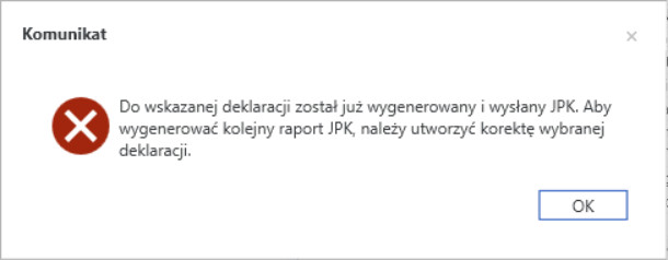

Problem z którym spotkałam się 1 raz.
Potrzebuje zrobić korekty deklaracji za 10-12.2022.
Za 10.2022 wszystko poszło bez problemu. Z korektami za 11 i 12 jest.
Nie było robionych żadnych innych korekt JPK za te okresy. Robię identycznie jak wcześniej ale przy próbie zapisu jpk pokazuje mi się to co w załączniku. Zapisać nie można ani tym bardziej wysłać.
Zaznaczam na deklaracji korekta, przy tworzeniu też.
Nie wiem co się stało że nie idzie :-x

czy komunikat pojawia się przy nowo utworzonych korektach deklaracji czy do wygenerowania korekty JPK używasz deklaracji utworzonej wcześniej ?
Spróbowałbym na nowo utworzonej - ze starą może być coś nie tak
Jak nie zadziała to musiałbym się temu dokładniej przyjrzeć ( czyli musielibyśmy się umówić na połączenie on-line )

Zawsze robiłam na tych wcześniejszych i nigdy nie było problemu.
Spróbowałam na szybko jak napisałeś czyli tworząc nową i poszło jakby nigdy nic :shock:
Co może być z nimi nie tak??

No tak w ciemno to nie wiem co było nie tak
Może faktycznie były zrobione deklaracje JPK do tej deklaracji VAT - albo były przygotowane i usunięte ( po usunięciu powinien sobie zdjąć flagę o deklaracji a jej nie zdjął ) - ciężko mi zgadywać
rozumiem że na nowej działa i jest ok - problem rozwiązany ?

Jutro spróbuje i sprawdzę na 100% czy działa. Na mojej wersji testowej poszło.
Muszę je szybko wysłać bo Urząd Skarbowy będzie miał rozbieżności

Rozwiązany. Poszło w podany przez Ciebie sposób :-D
