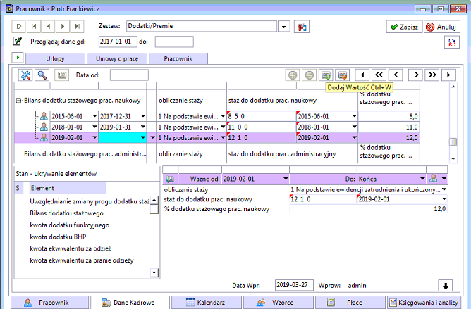

Jaka może być przyczyna tego, że nie mogę zapisać wartości podświetlonej na poniższym zdjęciu? Nie pojawia się żaden komunikat. Jedynie co to klikam zapisz i nic.
zdj.png [ 103.58 KiB | Przeglądany 4184 razy ]

Zapytaj się tego co stworzył ten element :)

No to coś przeoczyłam, bo nie wiem, który element ma na to wpływ. Może chociaż podpowiedź jaki kliczek może mieć wpływ?

Ja bym wpisał zakres dat od 2019-02-01 do 2020-01-31

Sprawdź na zakładce "bilanse" w definicji elementu, czy jest jak ma być, czy ustawione jest że kolejny bilans ma powstawać co 1 dzień. Jeśli jest ustawione "co 1 dzień" to się posypało po którymś upgrade - zwykle ustawia się to tak aby kolejne wiersze powstawały w datach wyznaczanych przez element kadrowy wyliczany. Już w 2 bazach danych coś takiego widziałem.

szepczący mam ustawione, że jest dzienny, powtarzaj co 1 dzień.
czy na danym elemencie mogę teraz zmienić ten parametr na wyliczany, Powtarzaj w dni... data generowania bilansu dodatku stażowego i będzie ok? Jakie masz doświadczenia w tym temacie?

Takie że trzeba zrobić tak jak napisałaś - ustawić że wyliczany i wskazać odpowiedni element.
Rozwaliło się po którymś upgrade, na 100%, a osoba tworząca element jest niewinna :D
