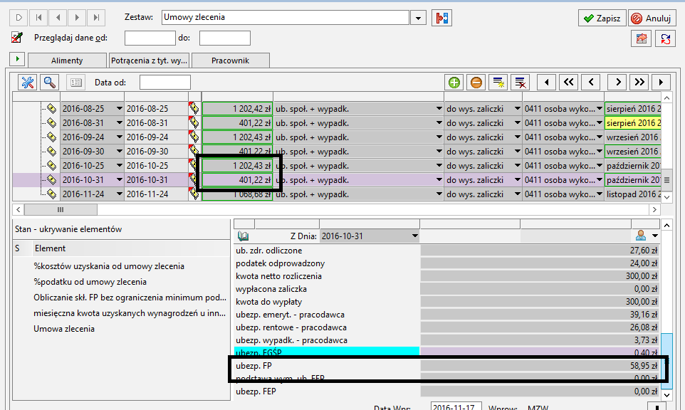

mam problem z naliczeniem FP dla pracownika, który ma umowę cywilnoprawną. Dodam, że w jednym miesiącu naliczyło mu się FP natomiast w innym nie i może ktoś podpowie jaka jest przyczyna. Pracownik w jednym miesiącu ma dwie wypłaty, które przekraczają minimalne wynagrodzenie, więc powinna naliczyć się składka FP.

Ze screena wynika, że składka w drugim rozliczeniu wyliczyła się ale ktoś ją wyzerował ręcznie (kwota 0 zł jest w zielonej ramce). Stało się tak dlatego, że przy wyliczaniu FP Symfonia nie nalicza składki jeśli nie przekroczono minimalnego wynagrodzenia w skali miesiąca (chyba że się tę opcję wyłączy to liczy zawsze). W Twoim przypadku zadziałało to najprawdopodobniej tak:
- po wstawieniu rozliczenia nr. 1 Symfonia uznała, że kwota przychodu jest niższa niż minimalne i obliczyła FP = 0 zł
- po wstawieniu rozliczenia nr. 2 Symfonia uznała, że łączna kwota jest większa niż minimalne, więc naliczyła łączne FP od całej kwoty, i całe FP wykazała w rozliczeniu nr. 2
W efekcie użytkownik uznał, że coś jest nie tak (bo kwota FP w drugim rozliczeniu jest nieproporcjonalnie wysoka), i wyzerował wartość...

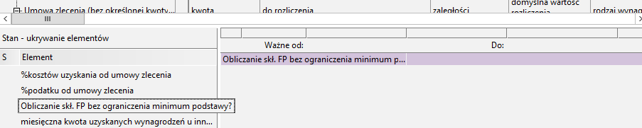

W danych kadrowych w katalogu ZUS > Parametry ZUS (indywidualne), element "Obliczanie skł. FP bez ograniczenia minimum podstawy?". Domyślnie nie jest uzupełniony, jak chcesz to zmienić dodaj wartość pracownikowi i ustaw "tak".

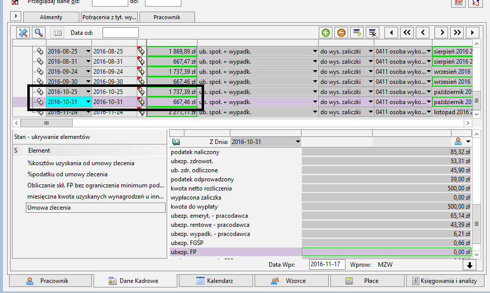

Mam inny przypadek, gdzie system naliczył FP a nie powinien. Parametr ZUS > Parametry ZUS (indywidualne), element "Obliczanie skł. FP bez ograniczenia minimum podstawy?" nie jest w ogóle uzupełniony.
zdj3.png [ 10.84 KiB | Przeglądany 5900 razy ]
Dlaczego tutaj naliczyło się FP, nikt nie poprawiał tego parametru (bo nie jest na zielono).

Jeśli nie ma żadnych powodów dla takiego obliczenia to najlepiej zgłosić to jako problem do Sage'a. Generalnie przy wyliczeniu brana jest pod uwagę wartość wg. okresu ZUS, w dodatku wszystkie możliwe przychody objęte składkami - w związku z tym trzeba jeszcze sprawdzić daty okresów płacowych i czy coś się aby u tej osoby nie działo.
