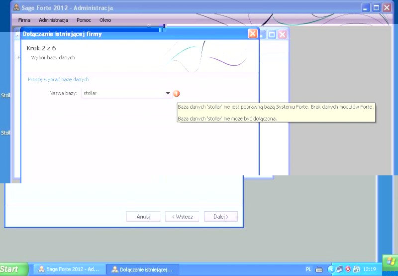

Post Re: KDF2012 - robił ktoś aktualizację ?
Mam wersję poprzednią 2011.a
Po zainstalowaniu 2012 i próbie otwarcia bazy dostaję komunikat, że baza niepoprawna.
Czy były jeszcze jakieś instalki pośrednie?
Konkretnie tak to wygląda
komunikat.JPG [ 58.31 KiB | Przeglądany 2521 razy ]
2012-02-20, 12:53
Rejestracja: 2010-11-29, 17:13
Posty: 31
Zrób najpierw konwersję do 2011b
nie pamiętam czy przypadkiem replikator nie był potrzebny, ale to chyba już przy samym łączeniu baz
generalnie Sage wydał na początku dupną instalkę, bo przy każdej próbie konwersji wywalało błąd - niezależnie z jakiej wersji SQL'a, ale teraz już chyba powinno być ok. Zwróć uwagę, czy masz prawidłowy instalator Forte_2012a.
2012-02-20, 16:53
Rejestracja: 2011-01-05, 10:06
Posty: 45
Mam wersję 2012 bez a.
A po drodze nie miałem 2011.b
No nic, dziękuję, uderzam do dostawcy po instalki bo chyba sage dalej ma politykę ukrywania instalek w wersji forte.
Napiszę po wszystkim czy poszło.
