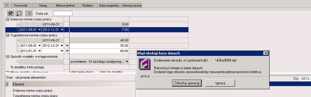

mam problem z zapisaniem danych kadrowych dla pracowników. Co ciekawe dotyczy to tylko wartości zawartych w zestawie "warunki zatrudnienia" a dokładnie wymiaru czasu pracy. Inne dane kadrowe takie jak adres czy telefon mogę zapisywać i kasować bez problemu.
Problem pojawia się zarówno przy modyfikacji istniejących już danych jak i przy dodawaniu nowej wartości.
Komunikaty jakie się pojawiają przy próbie zapisu załączone są poniżej. Baza pervasive, robiłem na podanym pliku rebuild i przepisałem dane do nowego pliku ale problem nadal występuje. Może macie jakieś pomysły co z tym fantem zrobić ??
kdzapkd02.png [ 21.98 KiB | Przeglądany 2193 razy ]

Chodzi o Dobowa norma czasu pracy?
1. usuń wartość tej danej z danych firmy
2. Dodaj daną dla pracownika
3. Dodaj daną dla firmy taką jaka była.
Z ciekawości zapytam dlaczego zmieniasz pracownikowi tą wartość?
