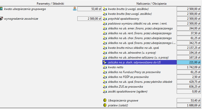

może okaże się to jakiś banalny problem (mam taką nadzieję), bo błędnie wyliczają się wynagrodzenia. Porównuję Symfonię z innym systemem, a także z kalkulatorem wynagrodzeń. I tak w Symfonii
1.png [ 35.97 KiB | Przeglądany 6698 razy ]

jak od netto odejmiemy kwotę potrącenia wychodzi kwota 1754,70.

No i w czym problem, że Symfonia liczy inaczej?

Nie masz policzone ulgi i kosztów uzyskania.
Nie jest to przypadkiem druga wyplata tego pracownika w danym okresie podatkowym ?

Nie jest to druga wypłata. To jest pierwsza wypłata w systemie Symfonia.

Sprawdź jeszcze jak masz ustawione okresy.
Może być tak ze np
Czerwiec jest podatkowo na lipiec, a lipiec podatkowo też na lipiec.

Na pewno warto zrobić jakiś wydruk, na którym pokażą się koszty i ulga. Albo przeciągnąć do systemu pracownika elementy "miesięczne koszty uzyskania uwzględnione" i "miesięczna ulga podatkowa uwzględniona".

To jest druga wypłata w okresie i nie są naliczone koszty i ulga :-P
