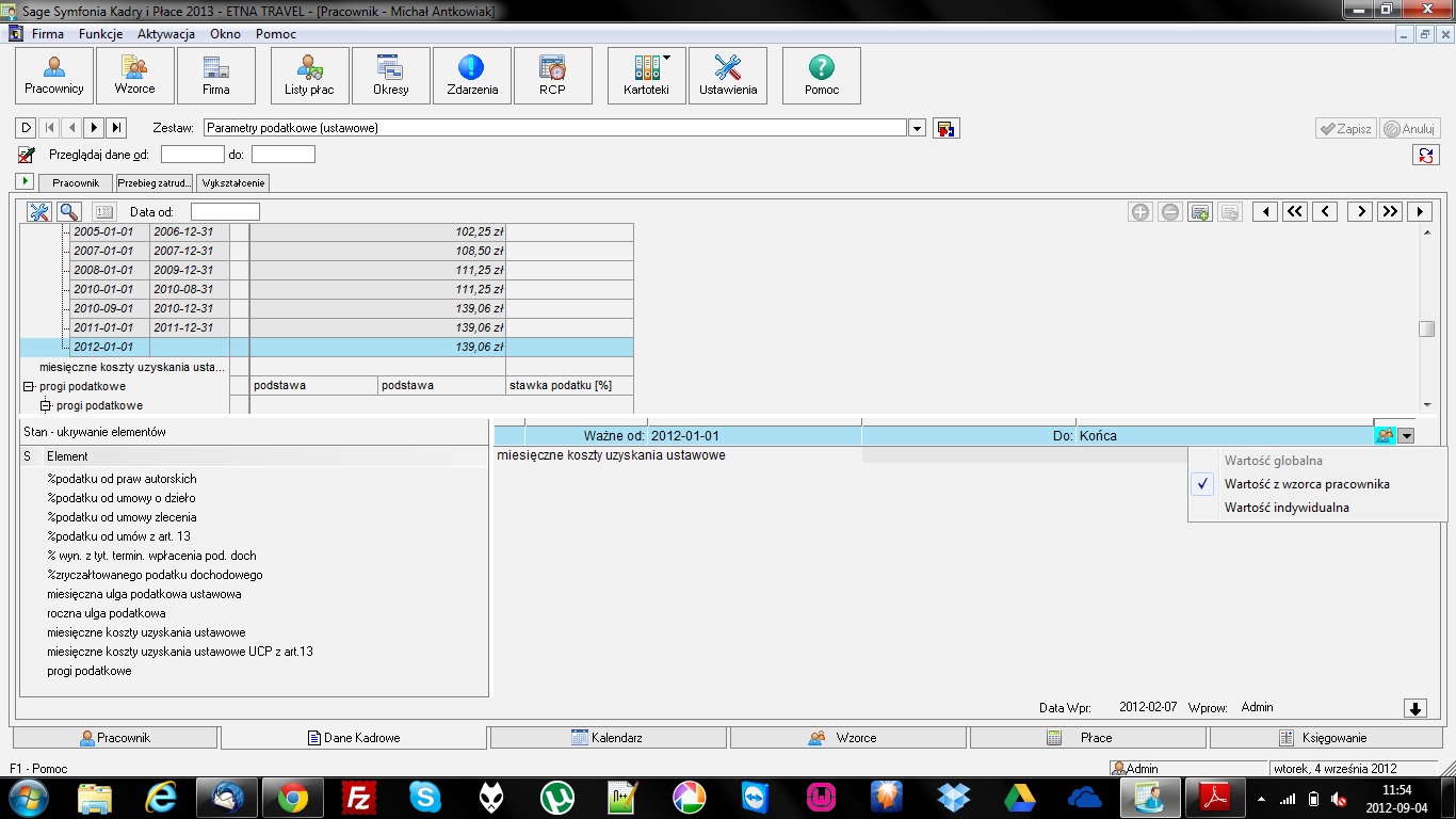

Interesuje nas zestaw danych kadrowych: Parametry podatkowe (ustawowe).
W danych kadrowych firmy powinny być wpisane wartości ustawowe tj. ulga 46,33 zł i koszty uzyskania 111,25 zł.
Wartości te mogą się zmieniać poprzez przypisanie pracownika do wzorców:
Koszty uzyskania przy dojazdach - 139,06 zł
Zerowe koszty uzyskania - 0,00 zł
Zerowa ulga podatkowa -0,00 zł
Jeśli pracownik jest przypisany do wzorców to w jego danych kadrowych powinny być widoczne ww wartości jako wartości z wzorca pracownika.
Jeśli pracownik nie ma przypisanych ww wzorców to w jego danych kadrowych powinny być widoczne wartości globalne przejęte z danych kadrowych firmy. Jeśli wartości w danych kadrowych są indywidualne to jest to nieprawidłowe, należy więc przypisać odpowiednie wzorce w przypadku dojazdów a wartości kadrowe przywrócić do ustawień z wzorca. Jeśli standardowe koszty i ulga to przywrócić dane kadrowe do ustawień globalnych.
W załączniku screen jak rozpoznać wartość w danych kadrowych.
dane kadrowe.jpg [ 221.1 KiB | Przeglądany 3847 razy ]
