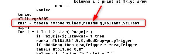

Potrzebuje w raporcie z zestawieniami, konkretnie "lista dokumentów z pozycjami"
dodac jeszcze jedna pusta linie pomiedzy kolejnymi kontrahentami, zeby zwiekszyc czytelnosc dokumentu.
gdzie i co wstawic ? :roll:

zmień definicję tabeli wiersza raportu
int tab = Tabela grubość_linii, odległość_od_krawędzi_komóeki, .......

w tym raporcie nie mam "int tab...". mam szukac w "includach" ?

int tab - to przykład
poszukaj definicji tabeli użytej do prezentacji pozycji. Drugi parametr to właśnie to o co Ci chodzi.
Szukaj czegoś takiego

print LF
print LF

Można i tak :)

zdaje sobie sprawe, ze z profi punktu widzenia moga bolec oczy... ale dziala :)
