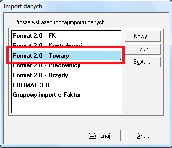

Cześć,
przeglądałem forum, znalazłem opcję importu danych towaru poprzez wejście w menu FIRMA a następnie IMPORT DANYCH.
Problem polega na tym, że w oknie nie mam tych wszystkich opcji do wyboru jak na załączonym zdjęciu znalezionym w innym wątku.
Czy to są jakieś dodatkowe płatne opcje? Jeśli nie to mógłbym je skądś ściągnąć?
hmimp02.jpg [ 36.29 KiB | Przeglądany 6316 razy ]

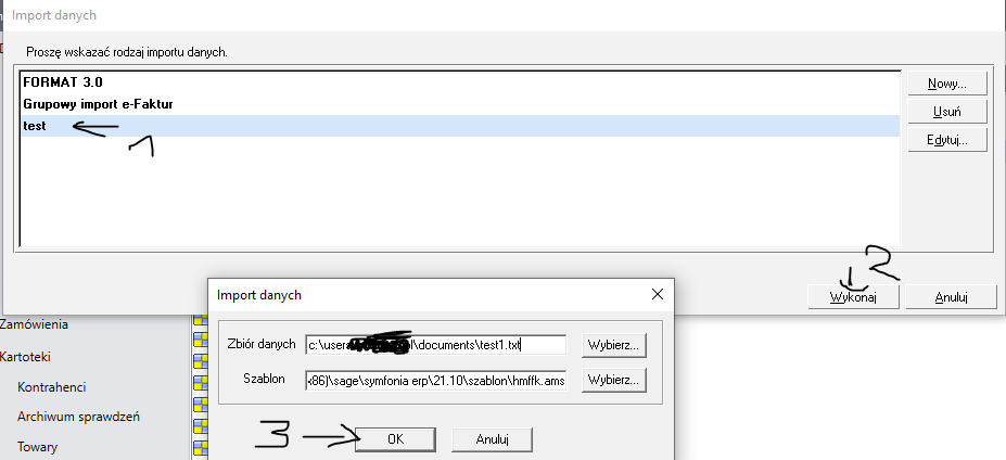

Post Re: Import towarów

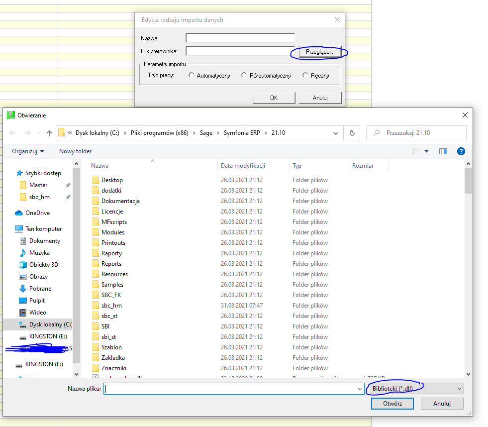

W jakiej ścieżce znajdę plik o tym rozszerzeniu? Mnie pyta o plik .dll o dziwo :/
7.PNG [ 76.14 KiB | Przeglądany 6305 razy ]
IE11.dll w miejscu instalacji programu.

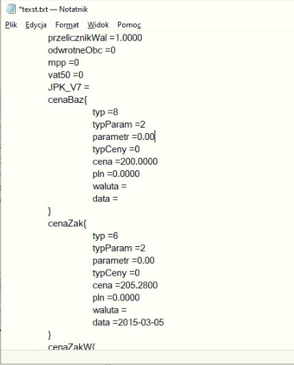

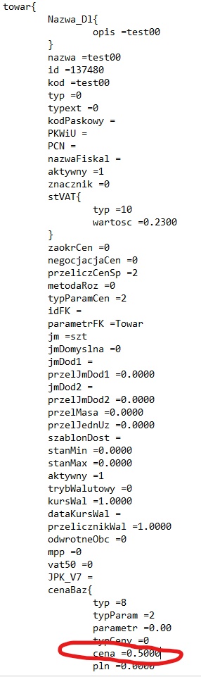

wyeksportuj jakiś istniejący towar i zobaczysz jak wygląda plik
2021-03-31, 11:46

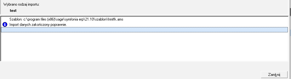

Wyświetla się komunikat "Import zakończony sukcesem", lecz przy sprawdzaniu ceny towaru nic nie zostało zaktualizowane. Cały czas cena jest ta sama.
7_LI.jpg [ 248.58 KiB | Przeglądany 6272 razy ]

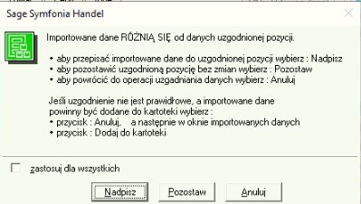

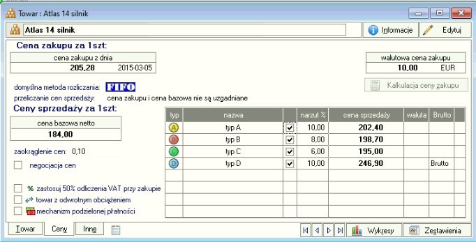

U mnie jest OK
Cena bazowa 184
2021-03-31_14h22_55.jpg [ 64.37 KiB | Przeglądany 6271 razy ]
Plikiem chcę zmienić na 200
2021-03-31_14h22_01.jpg [ 28.46 KiB | Przeglądany 6271 razy ]
Pyta się czy nadpisać
2021-03-31_14h24_20.jpg [ 27.78 KiB | Przeglądany 6271 razy ]
Po wszystkim
2021-03-31_14h23_34.jpg [ 62.59 KiB | Przeglądany 6271 razy ]

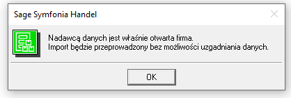

Przed świętami import działał poprawnie. Dziś uruchamiam i wyskakuje mi błąd. Co on oznacza?
8.PNG [ 5.05 KiB | Przeglądany 6191 razy ]
