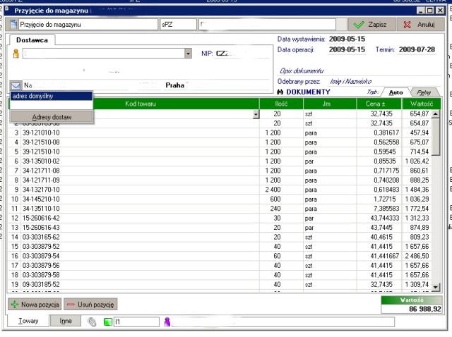

Witam!
Po instalacji nowej wersji programu HMF2009a, dla dokumentów wystawionych jeszcze na starej wersji HMF2007c program nie pokazuje danych dla Intrastat. Dokumenty które stworze już w nowej wersji działają poprawnie.
W pomocy znalazłem taki wpis:
"UWAGA
W przypadku wystawiania dokumentów przed włączeniem opcji Intrastat w Ustawieniach, należy uzupełnić dane poprzez zaznaczenie pola Sprawdź poprawność danych..."
Czy ktoś orientuje się w którym miejscu mam zaznaczyć pole Sprawdź poprawność danych...? Szukam, szukam i znaleźć nie mogę.
Próbowałem edytować dokumenty i zapisywać je ponownie, ale nic to nie daje.
2009-06-30, 12:21
Znalazłem przyczynę.
We wcześniejszej posiadanej przeze mnie wersji nie było opcji "adresu dostawy", należy więc w trybie edycji dokumentu magazynowego wybrać adres dostawy. Pozostał tylko problem dokumentów korygujących, nie można ich edytować. Czy ma ktoś może pomysł jak przypisać "adres dostawy" bez edycji dokumentu?
screen.jpg [ 62.61 KiB | Przeglądany 3115 razy ]
