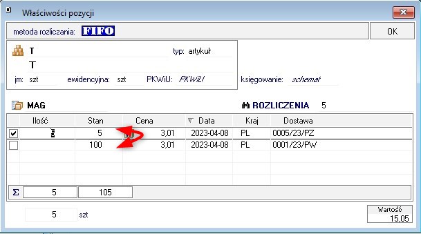

Możesz podmieniać dostawy w już wystawionych dokumentach. Jeżeli masz na stanie jeszcze trochę tego towaru?
Wejdź w edycję dokumentu przed skorygowaniem i podmień dostawy pomiędzy dokumentami.
2023-04-09_09h03_37.jpg [ 46.13 KiB | Przeglądany 4372 razy ]
No jeszcze jak dostawy są w różnych cenach to zmienią sie wartości WZek. I pytanie co jak poszły już do księgowości. Temat rzeka.
