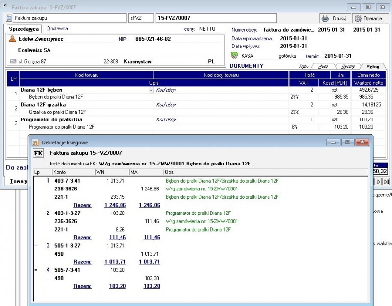

Post Re: Dekretacja w Handlu - przesłanie do Fki
A po co rozbijasz brutto jak idzie na to samo konto?. To powoduje, że będziesz miał dwa rozrachunki na jednym dokumencie.
Można zrobić jak piszesz ale można też żeby Brutto było razem.
Rozwiązanie to wymaga utworzenie schematów zależnych od stawki i podpinanie ich pod pozycję dokumentu z odpowiednią stawką. Można to zautomatyzować.

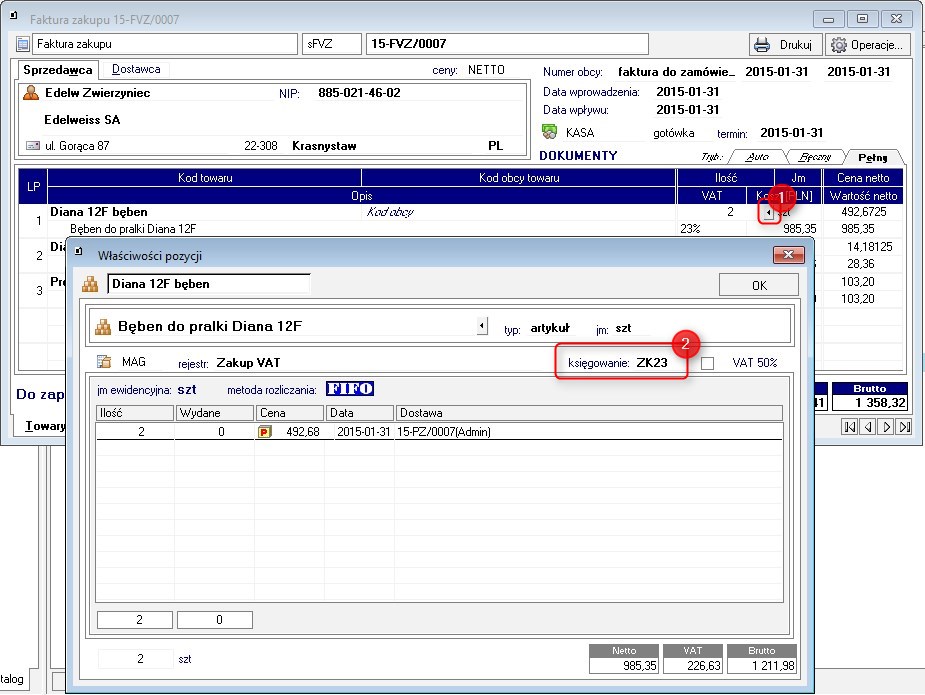

dwa schematy (albo tyle ile będzie stawek) o nazwach ZK05, ZK08, ZK23
Przy wprowadzaniu dokumentu we właściwościach pozycji(1) przypinasz odpowiedni schemat(2).
Możesz to robić ręcznia albo jak mówiłem jest mozliwość zautomatyzowania (przypinania schematu) dopisując skrypt, który będzie sprawdzał stawkę w pozycji i przypinał odpowiedni schemat.

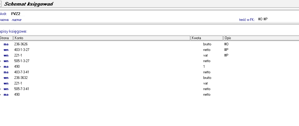

a w ustawieniach schematów coś takiego ?
Przechwytywanie.PNG [ 7.67 KiB | Przeglądany 2998 razy ]
2017-12-01, 10:14
No nie. W jednym schemacie księgowanie dotyczące jednej stawki.
