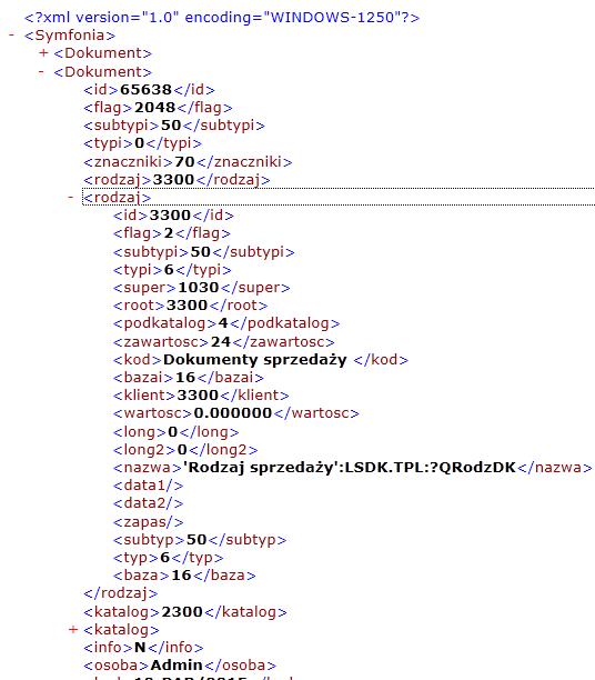

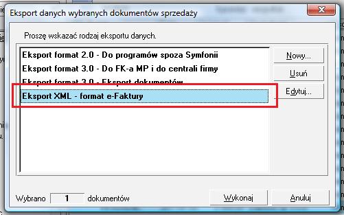

Od wersji chyba 2012 a od wersji 2013 na 100% jest standardowo eksport do e-faktury w formacie xml
hmxml01.jpg [ 45.45 KiB | Przeglądany 8577 razy ]
hmxml02.jpg [ 32.73 KiB | Przeglądany 8577 razy ]
Komentarz: Przykładowa fakturka wyeksportowana do XML

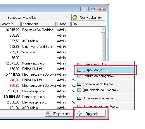

Dla posiadaczy starszych wersji wygrzebałem taki "surowy" eksport do XML
Można go zastosować w nowych wersjach jeżeli standardowy mechanizm ma za mało danych.
Raport po instalacji dostępny jest pod prawym klawiszem myszy w kartotece dokumentów sprzedaży
hmxml03.jpg [ 52.76 KiB | Przeglądany 8575 razy ]
Komentarz: Raport eksportujący dokumenty sprzedaży do formatu XML
