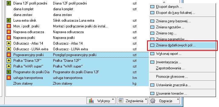

- Czy istnieje możliwość zbiorczej / masowej zmiany słownika pól dla wielu produktów ?
W kartotece towarów wybierz Operacje -> Zmiana dodatkowych pól
hmgrpol01.jpg [ 102.03 KiB | Przeglądany 2222 razy ]

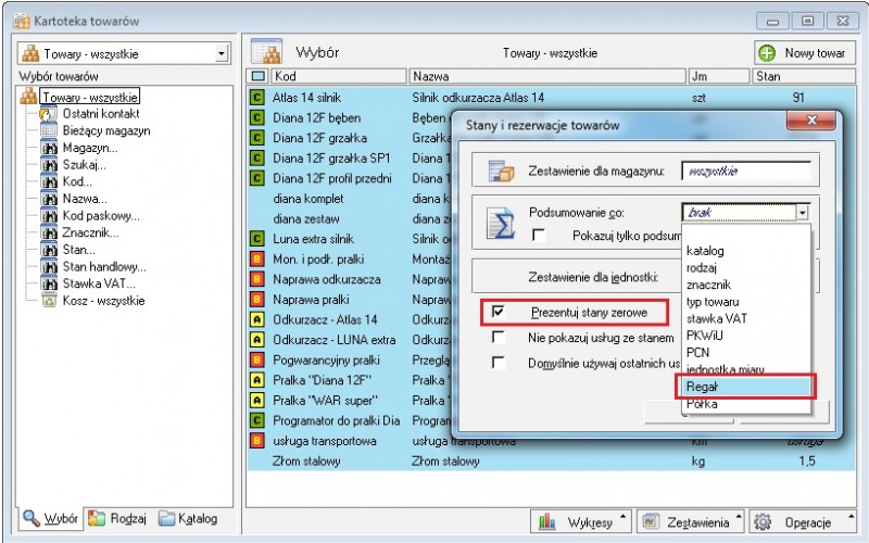

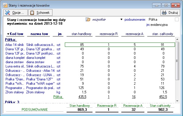

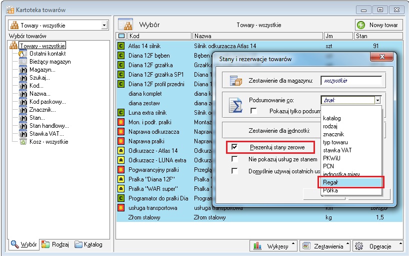

mirk pisze:
- Czy istnieje możliwość segregacji / podglądnięcia produktów przydzielonych do danej "grupy" danego "słownika" ?
Nie wiem czy dobrze zrozumiałem
Zrób zestawienie Bieżące stany i rezerwacje towarów z uwzględnieniem stanów zerowych i podziałem co wartość wybranego pola dodatkowego.
hmgrpol02.jpg [ 158 KiB | Przeglądany 2222 razy ]
hmgrpol03.jpg [ 105.31 KiB | Przeglądany 2222 razy ]
