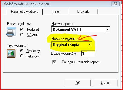

Czy ktoś może mi podpowiedzieć jak usunąć w handlu na wydruku napis oryginał i kopia?
Nie jest mi to do niczego potrzebne w myśl ustawy i chciałabym się tego pozbyć.
2013-09-11, 12:22
Posty: 276
Post Re: symfonia handel 2013.1.b - usunąć napis oryginał i kopię
Rozwiń zaznaczone miejsce a wszystko stanie się jasne ;-)
beznapisu.JPG [ 48 KiB | Przeglądany 5913 razy ]
Misiek DGTL Rzeszów

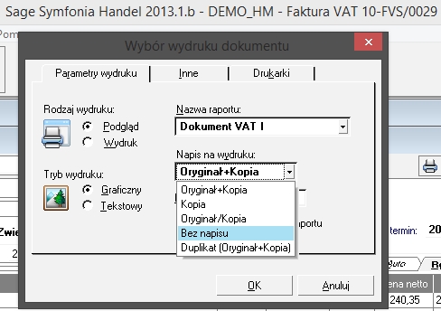

nie mam tam opcji takiej, żeby zahaczyć i aby nie pokazywało w ogóle tych napisów
2013-09-12, 08:32
U mnie jest
screenshot.1.jpg [ 89.58 KiB | Przeglądany 5903 razy ]
2013-09-12, 10:10
