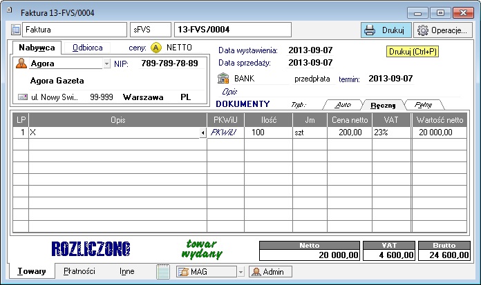

Jak mogę wystawić w systemie Forte handel 2011 fv(korektę) w sytuacji jak poniżej:
Została wystawiona FV na 100 sztuk towaru X po cenie 200 zł
Nąstępnie chcę skorygować to w taki sposób aby po korekcie na fakturze było 60 sztuk towaru X po cenie 200zł oraz 40 sztuk towaru z rabatem - 50%

Nie ma możliwości wystawienia takiej korekty, możesz skorygować całość i na tym samym dokumencie dodać ponownie pozycje w oczekiwanej przez Ciebie cenie. Dodanie następuje poprzez wybranie opcji "Dodaj pozycję" pod PPM.

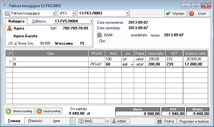

Korygujesz ilość ze 100 do 60 (zwracasz 40 szt)

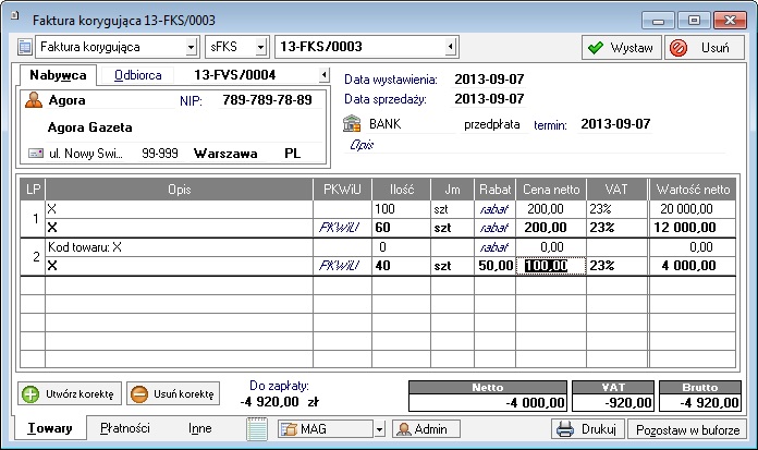

Prawym klawiszem myszy na dokumencie i opcja Dodaj pozycję
hmkorcz03.jpg [ 100.98 KiB | Przeglądany 2142 razy ]
Dodajesz w tej pozycji ten sam towar w ilości 40 w nowej cenie
hmkorcz04.jpg [ 108.95 KiB | Przeglądany 2142 razy ]
