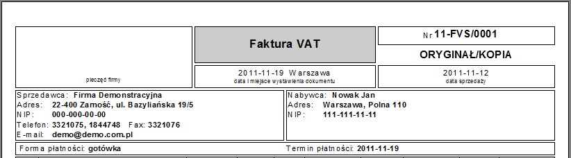

Dopiero co kupiłem Symfonie Handel Start i mam kilka pytań:
1. Na dokumentach WZ automatycznie jest wstawiana cena bazowa netto którą wpisałem w kartotece. Chciałbym żeby w tym miejscu była cena sprzedaży netto lub brutto - jak to zmienić?
2. Na fakturze wystawionej przeze mnie nie drukuje się numer mojego konta i nazwa banku mimo że wpisałem w danych mojej firmy - co mam zrobić?
3. Czy błędnie wystawione dokumenty PZ, WZ czy faktury VAT można trwale usunąć tak żeby w ogóle nie było ich widać?
4. Czy mogę sam decydować jakie ceny mają się pojawiać na moich fakturach? Czyli np. chciałbym aby było to cenna jednostkowa netto, wartość VAT, wartość brutto itp.
Pozdrawiam,
Piotr

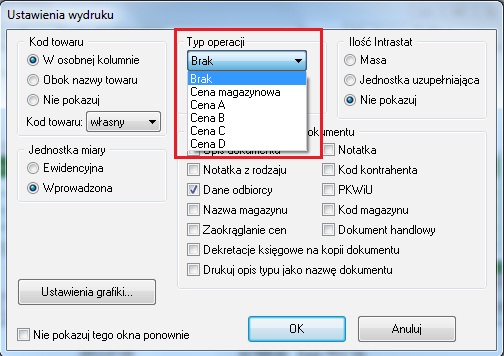

1. W ustawieniach wydruku dokumentu WZ w typie operacji wybierasz jaka cena m być drukowana
hm01.jpg [ 64.84 KiB | Przeglądany 6746 razy ]

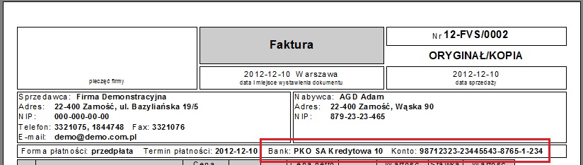

2. Jeżeli wybierzesz formę płatności przelewową to nazwa banku i numer rachunku powinien się pokazać
hm02a.jpg [ 68.86 KiB | Przeglądany 6746 razy ]

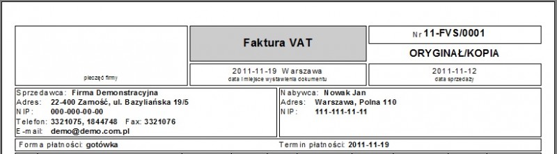

W formie gotówkowej wygląda to tak
hm02b.jpg [ 57.36 KiB | Przeglądany 6746 razy ]

1. Poradziłem sobie aczkolwiek wolałbym żeby wyskakiwała w dalszym ciągu cena netto niż cena A. Można to zmienić?
2. U mnie się nie pokazuje a w danych mojej firmy jest nazwa i numer konta:
hm02d.jpg [ 19.86 KiB | Przeglądany 6723 razy ]
3. Jak mam to zrobić? Jedyne co udało mi się zrobić to anulować ale i tak wisi cały czas jako anulowany.

1. W sumie jest to dokument WZ i do niego przypisane są tylko wartości magazynowe. Co to jest wg. Ciebie cena netto? I skąd program miałby ją wziąć w przypadku kiedy masz samą WZ bez FVS?
2. Zobacz w ustawieniach rejestru typu BANK czy masz uzupełnione dane banku
hm02c.jpg [ 92.03 KiB | Przeglądany 6727 razy ]

1. Pojąłem o co chodzi i wszystko już jest jasne. W opcjach wydruku wybieram cenę która mnie interesuje - dziękuję.
2. Ja myślałem że system bierze informacje o koncie z kartoteki danych firmy. Wyjaśniło się że muszę umieścić tą informację w rejestrze banku i już wszystko ładnie się pokazuje na fakturach - dziękuję.

4. Poradziłem sobie zgodnie z Twoimi instrukcjami. W opcjach wydruku wskazałem ceny które mają się pokazywać na fakturach - dziękuję.
