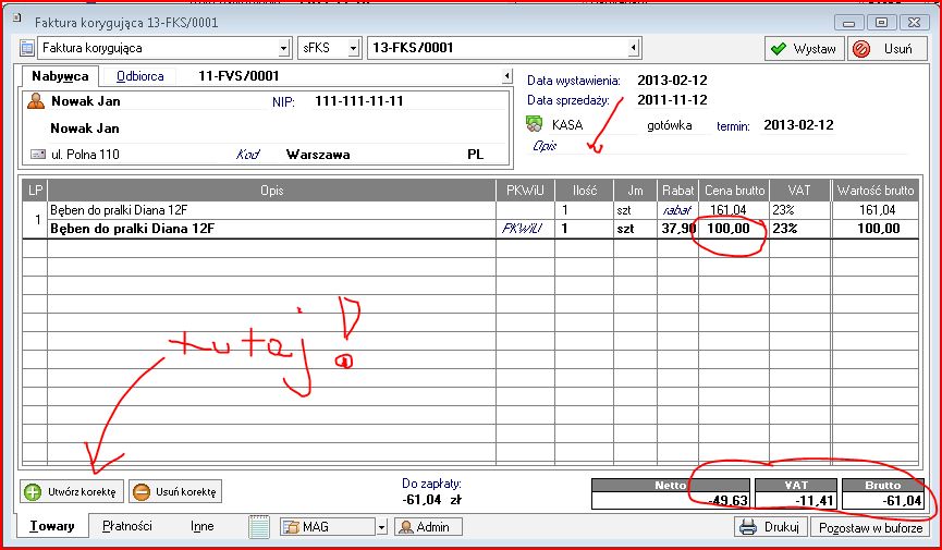

Należy kliknąć Utwórz korektę LUB 2 kliknąć na korygowanej pozycji, np. na cenie i automatycznie pozycja korekty zostanie dodana (pod prawym klawiszem również jest taka opcja).
Na korekcie wpisujesz dane jakie mają być PO KOREKCIE (nie o ile korygujesz ale ile ma być po jej utworzeniu). Opis dokumentu to przyczyna korekty. Pod prawym klawiszem myszy jest też opcja dodania NOWEJ POZYCJI do dokumentu korygowanego.
Przechwytywanie.JPG [ 104.6 KiB | Przeglądany 3630 razy ]
Misiek DGTL Rzeszów

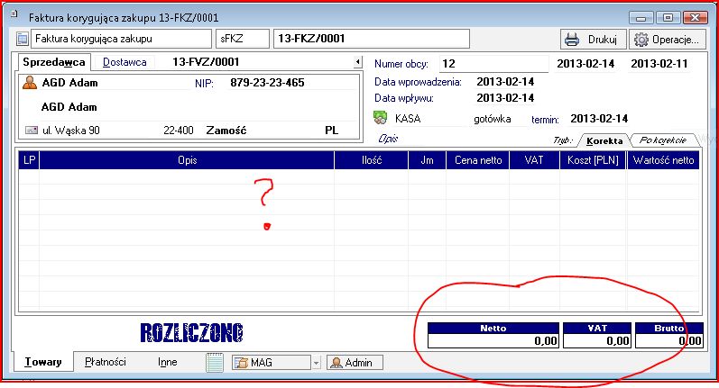

ro_bek - zgadza się, ale można tworzyć korekty nic na nich nie zmieniając i też wystawisz N korekt a zmiany zerowe... Ja zakładam, że chodziło tutaj jednak o nieprawidłowe wystawianie korekt - chyba że się mylę, to sorry...
Przechwytywanie.JPG [ 79.7 KiB | Przeglądany 3612 razy ]
Misiek DGTL Rzeszów
