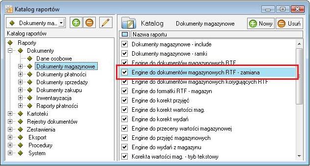

Idziesz w dobrym kierunku
Znajdź raport Raporty -> Dokumenty -> Dokumenty magazynowe -> Engine do dokumentów magazynowych RTF - zamiana

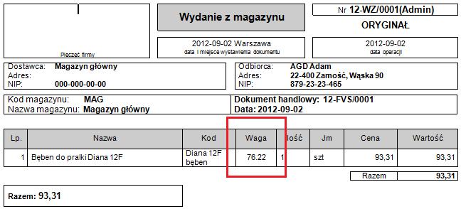

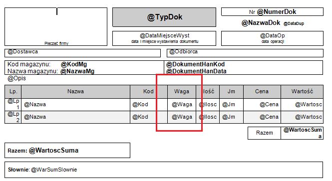

W katalogu programu znajdź plik wz_01.rtf i wstaw do niego makro @Waga
hmrtf02.jpg [ 46.87 KiB | Przeglądany 17763 razy ]
i zadziała

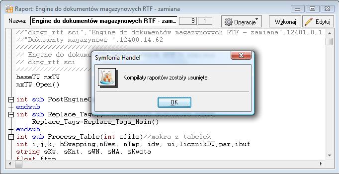

Po wprowadzeniu zmian nie zapomnij wcisnąć Ctrl+Shift+Z.
Powinieneś zobaczyć komunikat : Kompilaty raportów zostały usunięte

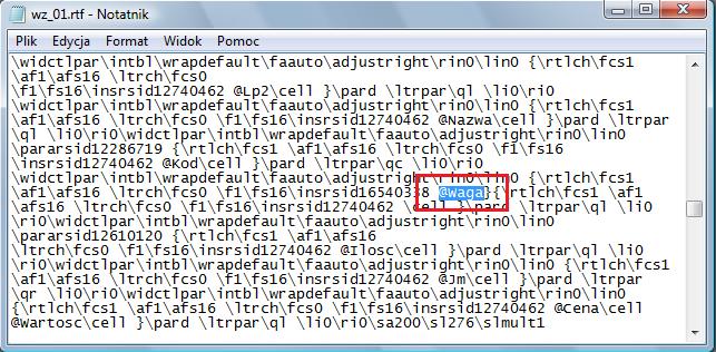

Dodatkowo możesz otworzyć wz_01.rtf za pomocą notatnika i zobaczyć czy makro @Waga jest w całości czy z jakimiś śmieciami

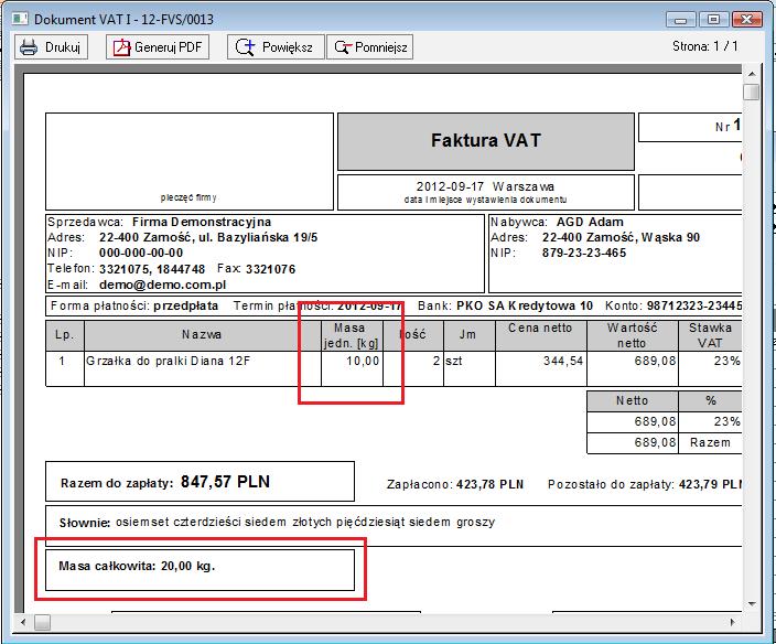

A czy da się taką modyfikację zrobić na standardowym wydruku Dokument VAT I?
2012-09-17, 14:56
Post Re: Symfonia Handel Premium - szablon RTF
Da się. Wejdź w Raporty -> Dokumenty -> Dokumenty sprzedaży -> Dokument VAT -> Dokument VAT I
Modyfikacje dla wersji 2013 ale powinno zadziałać dla starszych.
ZNAJDŹ
String s
#define DEKRET
#define PLATWYD
WSTAW POD
#define MIXMASA   213
baseTW ttw
ttw.Open()
float fMixMasa
ZNAJDŹ
StlTabPR(1)=StlTabPR(2)=kr
Add ( -1, 50, nc, 0 )
Add ( -1, 500, nl, 0 )
WSTAW POD
Add ( -1, 100, kr, MIXMASA )
ZNAJDŹ
               case KOD
                  sPom = "Kod"
                  if nKodTyp==2 then sPom+=" obcy"
                  if nKodTyp==3 then sPom+=" paskowy"
WSTAW POD
               case MIXMASA
                  sPom = "Masa jedn. [kg]"
ZNAJDŹ
            case SWW
               buf = Pozycje(i).sww
WSTAW POD
               case MIXMASA
                  ttw.SetKey("kod")
                  ttw.SetKeySeg("typi",0)
                  ttw.SetKeySeg("kod",Pozycje(i).Kod)
                  ttw.GetRec (EQ)
                  if ttw.GetField("przelkg") == 0 then
                     buf = ""
                  else
                     buf = Kwota(ttw.GetField("przelkg"))
                     fMixMasa += ttw.GetField("przelkg") * Pozycje(i).Ilosc
                  endif
ZNAJDŹ
ramka od 0,#B+10,str.szer,90,bRamki
   SetStyl ( nbl )
   print at 30,20;"Słownie: "
   SetFont ( "tekst" )
   print KwotaNaTekst( (using "%.2f",tot_brutto), "" )
koniec
WSTAW POD
   ramka od 0,#B+10,700,90,bRamki
      SetStyl ( nbl )
      print at 30,20;"Masa całkowita: "+Kwota(fMixMasa) + " kg."
   koniec
W wyniku powinieneś otrzymać taki wydruk
