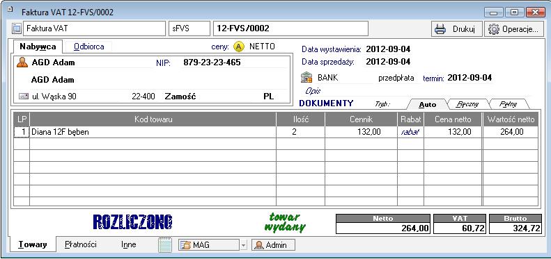

Mamy fakturę na 2 szt towaru w cenie 132zł/NETTO/szt.

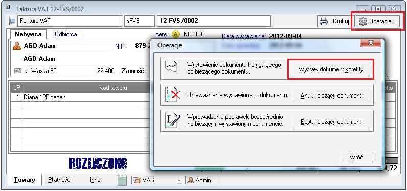

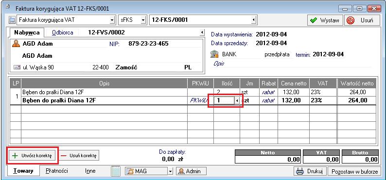

Wybieramy Operacje -> wystaw dokument korekty
hmkor02.jpg [ 64.78 KiB | Przeglądany 3432 razy ]
Zanaczamy pozycję którą chcemy korygować i wybieramy Utwórz korektę.
Korygujemy ilościowo (tak aby pomniejszyć o ilość dla której będziemy zmieniać cenę)

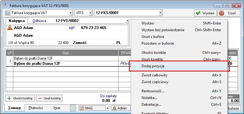

Klikamy prawym klawiszem myszy i wybieramy dodaj pozycję z rozwijanego menu.
hmkor04.jpg [ 62.79 KiB | Przeglądany 3432 razy ]

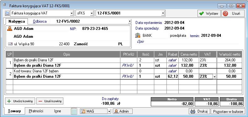

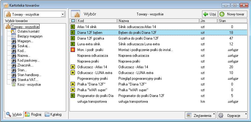

Następnie klikamy dwukrotnie na dodanej pozycji i z kartoteki towarów wybieramy ten sam towar. Wciskamy Użyj.
hmkor05.jpg [ 76.6 KiB | Przeglądany 3432 razy ]
W efekcie mamy sytuację jakbyśmy jedną sztukę po prostu przecenili.
hmkor06.jpg [ 70.94 KiB | Przeglądany 3432 razy ]

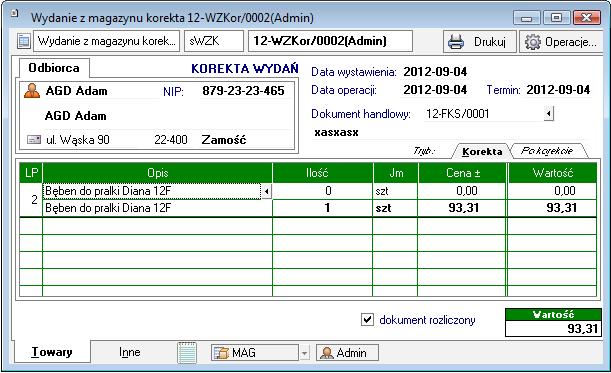

Teraz problem z korektą WZ. Na jednym dokumencie robimy przyjęcie i wydanie tej samej sztuki towaru.
Nie ma kłopotu jak na magazynie ten towar ma stan większy od zera.
W innym przypadku rozwiązaniem jest rozbicie korekty WZ na dwa dokumenty. Czyli podczas wystawiania faktury korygującej wybieramy wydanie : ręczne.
Najpierw zwrot 1 szt. na magazyn. Kasujemy pozycję odpowiedzialną za przyjęcie po innej cenie.
hmkor07.jpg [ 58.21 KiB | Przeglądany 3432 razy ]
A potem WZkor przyjmujący.
hmkor08.jpg [ 58.12 KiB | Przeglądany 3432 razy ]

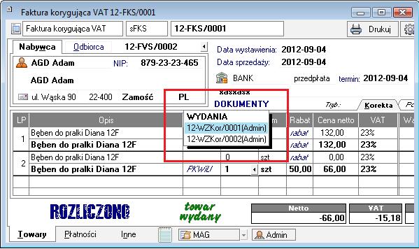

Dokument Faktura korygująca będzie teraz powiązana z dwiema WZkor.
hmkor09.jpg [ 64.38 KiB | Przeglądany 3432 razy ]
