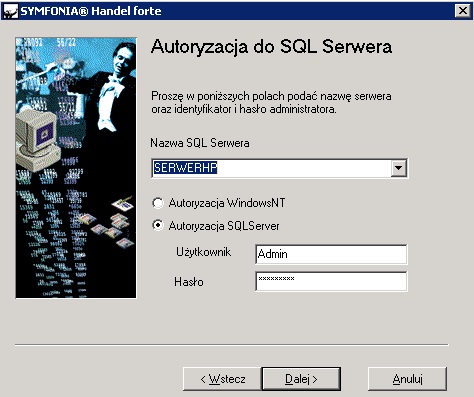

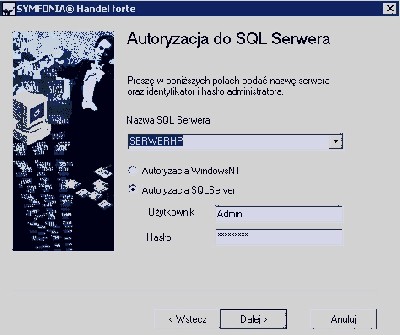

przy instalowaniu 'modela' i podaniu nazwy serwera, loginu i hasła nie przechodzi na przycisk 'Dalej' i dlatego ją podpinałem przez backup->restore.
Nie wiem co mam zrobić, żeby modelową zainstalować.

2011-07-26, 15:33
przycisku DALEJ nie da się kliknąć jeśli na maszynie nie ma prawidłowego klienta SQL. Powinien zainstalować się z głównej instalki programu, oczywiście możesz też ściągnąć go z MS.
i najlepiej zintegrowane logowanie (jeśli poprawnie zainstalowano MSSQL i wskazano taką opcję) lub SA

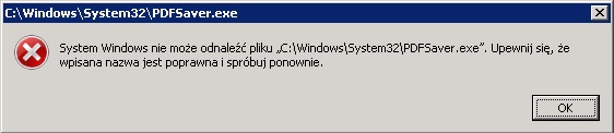

niestety przy instalacji programu wyskakuje coś takiego:
blad.jpg [ 20.25 KiB | Przeglądany 5122 razy ]

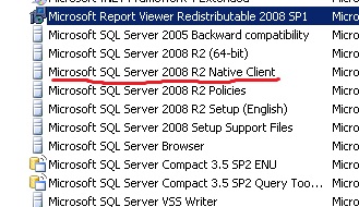

Jeżeli chodzi o klienta SQL to mam zainstalowane to co poniżej (podkreślone)...
2.jpg [ 45.11 KiB | Przeglądany 5673 razy ]
