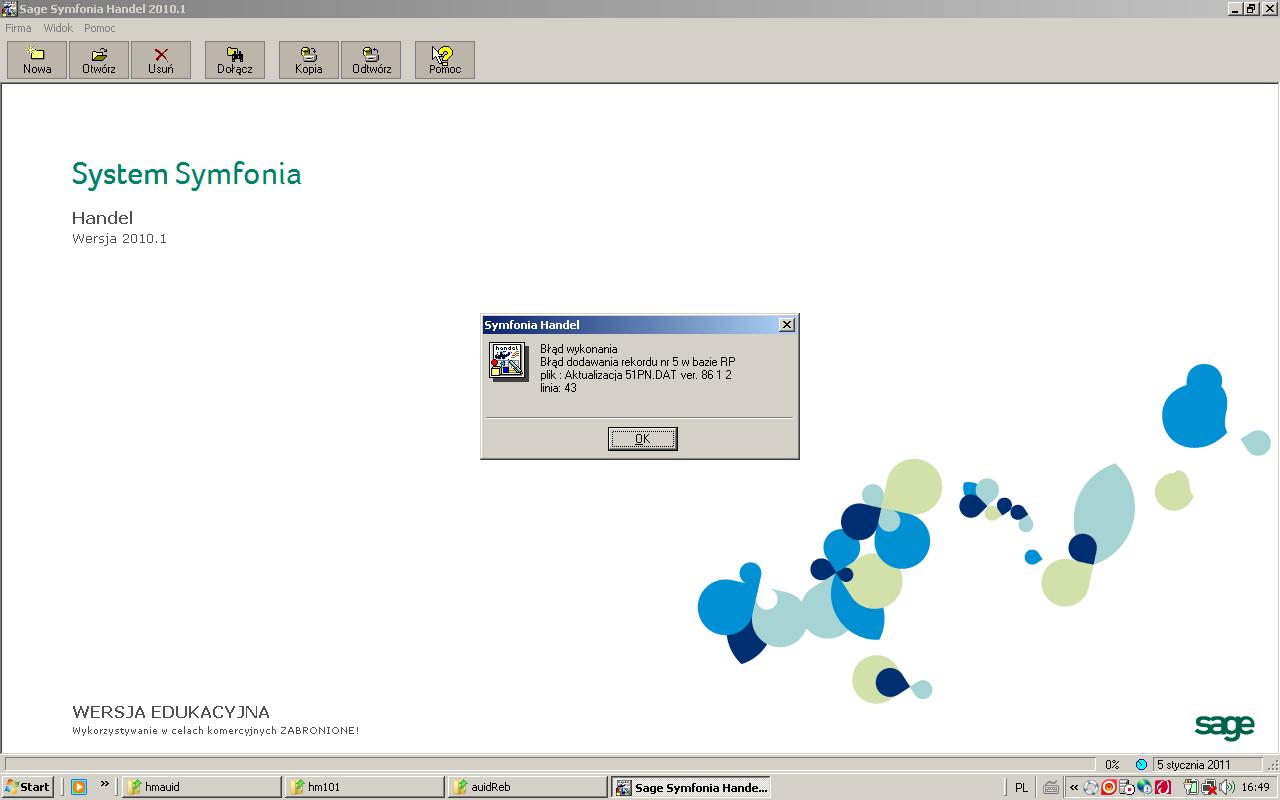

WItam,
Podczas konwersji HMP 2010=>2010.1 pojawia się komunikat taki jak na obrazku.
Diagnostyki bazy PN oraz IPN nie wykazują niczego niepokojącego. Baze dodatkowo potraktowałem rebuildem w pervasive. Czy ktoś może pomóc.
blad.jpg [ 65.98 KiB | Przeglądany 2929 razy ]

A przeciągnąć wyższą wersją od razu 2011.1a?
2011-01-05, 19:11
Posty: 260
Niestety ten sam efekt.
Dla zabawy podmieniłem ten plik z innej bazy i konwersja przeszła.
Problem jest gdzieś w pliku 51pn.dat, ale nie wiem o co chodzi bo wszystko wygląda normalnie

A zrobić taki myk narzędziami do bazy.
Rozładować do pliku
utworzyć nowy plik bazodanowy
załadować dane z pliku
Nie pamiętam jak dokładnie to się robiło
Ale raz mi to pomogło w jakiejś skrajnej sytuacji

Spróbuje tak tez,ale teraz jescze jedna wskazowka - ja jeszcze nie wiem o co chodzi ale:
Baza PN ma jakieś 33000 rekordów
Jeśli usunę rekordy o id < 1150 to konwersja ok
Jeśli usunę rekordy o id < 1140 to znowu ten błąd
Jeśli usunę rekordy o id between 1140 and 1150 to DALEJ TEN BŁĄD !!!
Jeśli usunę rekordy o id > 1150 to KONWERSJA OK !!!
nie wiem o co chodz. Podejżewałem jakiś jeden nłędny rekord i chciałem go wytropić, ale teraz to sam już nie wiem o co chodzi. POMOCY!!

Udało się:
W bazie były 3 rekordy gdzie pole typ = 0 a flag = 16384. Zmiana typ na 1 jak przy wszystkich innych 1911 rekordach o tej samej wartości pola flag pomogło.
Dzięki za pomoc.
Pośrednio pomógł wrob bo skłonił mnie do poszukiwań raportu konwertującego z którego dowiedziałem się jakie pola w bazie mogą być błędne więc daje punkta
