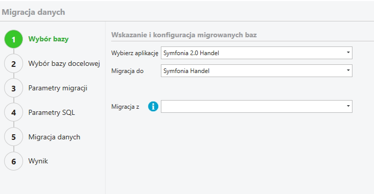

Problem jest taki, że migrator nie widzi mi w ogóle bazy źródłowej
Zrzut ekranu 2023-04-01 141718.png [ 41.46 KiB | Przeglądany 9047 razy ]
A w samej starej Symfonii, dalej nie mam możliwości weryfikacji danych przez migracją :/

Ja mam podobny problem.
Werjsa Handlu 2.0 zaktualizowana do obecnej dostępnej 2023a (innej już nie ma) i najnowszy migrator 2023 nie widzi bazy do migracji tak jak u ciebie na screenie
Czy ktoś ma pomysł?
Albo dostęp do instalatora 2023 przed usunięciem ze strony symfoni? Chyba że to nie kwestia tej nowej wersji

Post Re: Migracja do Symfonia 2023
Chyba przez to że wyszła wersja 2023a ona ma oznaczenie 23.1.1.1 a migrator obsługuje wersje 2023 o oznaczeniu 23.0.1.1
Zakładam że wersja 2023a wyszła bo nie zawiera silnika bazy danych.
A nie poprawiono tego w migratorze.
2023-04-03, 01:43
Rejestracja: 2017-02-28, 18:30
Posty: 13
U mni pomogło jak w pliku profileHM w katalogu
C:\Program Files (x86)\Sage\Migracja\23.0\HM_23.0_H50_23.0
zmieniłem:
<SourceVersion>23.0.1.1</SourceVersion>
na
<SourceVersion>23.1.1.1</SourceVersion>
oraz nazwę katalogu HM_23.0_H50_23.0 na HM_23.1_H50_23.0
Proces w migratorze przeszedl i zakończył się
"Migracja zakończyła się sukcesem."
