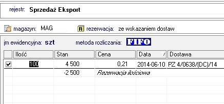

Dzień Dobry,
stworzyła mi się rezerwacja, której w żadnej sposób nie mogę usunąć :-(
Czy ktoś mógłby mi podpowiedzieć w jaki sposób mogę towar przywrócić na stan ?
Komentarz: Tak wygląda kartoteka towaru
PT.jpg [ 29.13 KiB | Przeglądany 3956 razy ]

Problem jest o tyle poważny, że może dotyczyć o wiele więcej produktów niż się wydaje. Tak naprawdę potrzebny jest skrypt który automatycznie odszukuje wszystkie produkty które nie zawierają powiązanej rezerwacji. Handel do wyświetlenia stanu i rezerwacji nie dokonuje obliczeń na podstawie zakupów i sprzedaży tylko sugeruje się co jest wpisane w polu tabeli sm.stanHandl
podaje ci rozwiązanie dla pojedyńczego towaru jeśli znasz jego id, musisz się zalogować do bazy danych.
należy sprawdzić czy istnieje rezerwacja jeśli wynik jest pusty to trzeba zrobić update w polu sm.stanHandl
Cytuj:
SELECT * FROM [firma].[HM].[ZP] where kod = '071791'
program nie nadpisał tabeli hm.sm w polu stanHandl, trzeba to zrobić ręcznie pole sm.stan i sm.stanHandl muszą być takie same jeśli nie ma utworzonej rezewacji
Cytuj:
UPDATE HM.SM set stanHandl = '8' where idtw = '73842'
