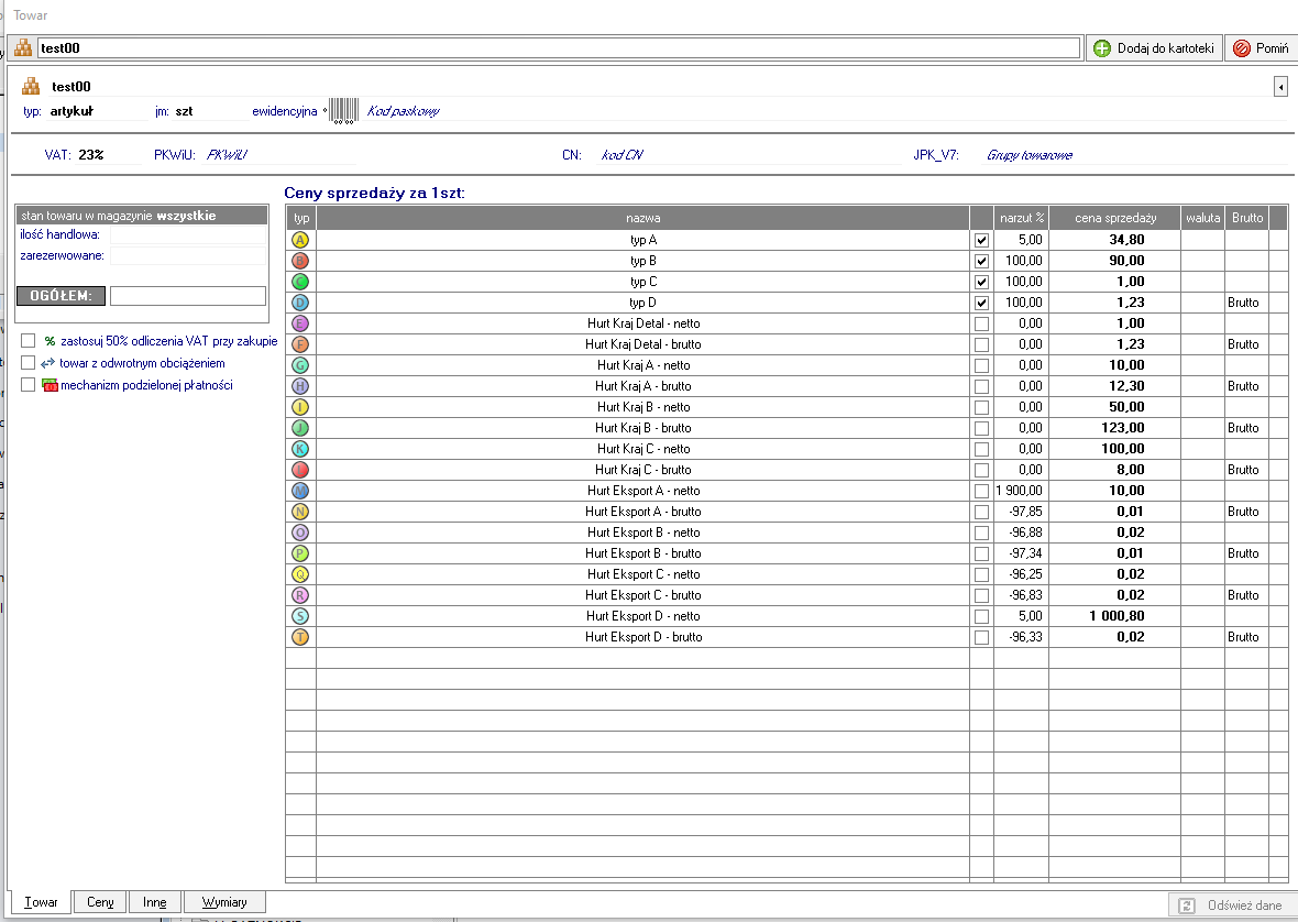

Zamiast nadpisywać dane w istniejącym towarze, tworzy on nowy towar o tych wartościach, które podane są w plik, który importuję. Oczywiście nie zmieniałem nazw, id, tylko i wyłącznie ceny.

Wiem, że się nie da. Wyskakuje mi okno z zaimportowanymi danymi z koniecznością zmiany nazwy itd. Oczekuje po prostu nowego towaru. A ja tego nie chcę :/
Co zmienić, żeby nadpisywał dane?
8.PNG [ 55.86 KiB | Przeglądany 4472 razy ]
