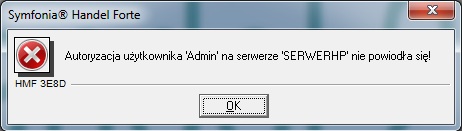

Bazę master instaluję z serwera, na którym jest SQL. Jak pisałem po zainstalowaniu jakiegoś dema z 2010 modelowa 2006c już się instaluje.
Nie mogę podpiąć na końcówce bazy.
Użytkownika Admin utworzyłem w Management Studio. Niestety program na końcówce wywala...
3.jpg [ 21.42 KiB | Przeglądany 3928 razy ]
2011-07-28, 11:01
Zastanawiam sie czemu chcesz autoryzować użytkownika admin na serwerze SQL przy dołączaniu bazy? przecież masz chyba SA? Admin to użytkownik Handlu nie służy do komunikacji z bazą w trakcie dołączania
2011-07-28, 11:08
Rejestracja: 2008-06-03, 12:18
Posty: 106
W 2006 jest tylu użytkowników bazy co programu. Na 'sa' też nie działa
