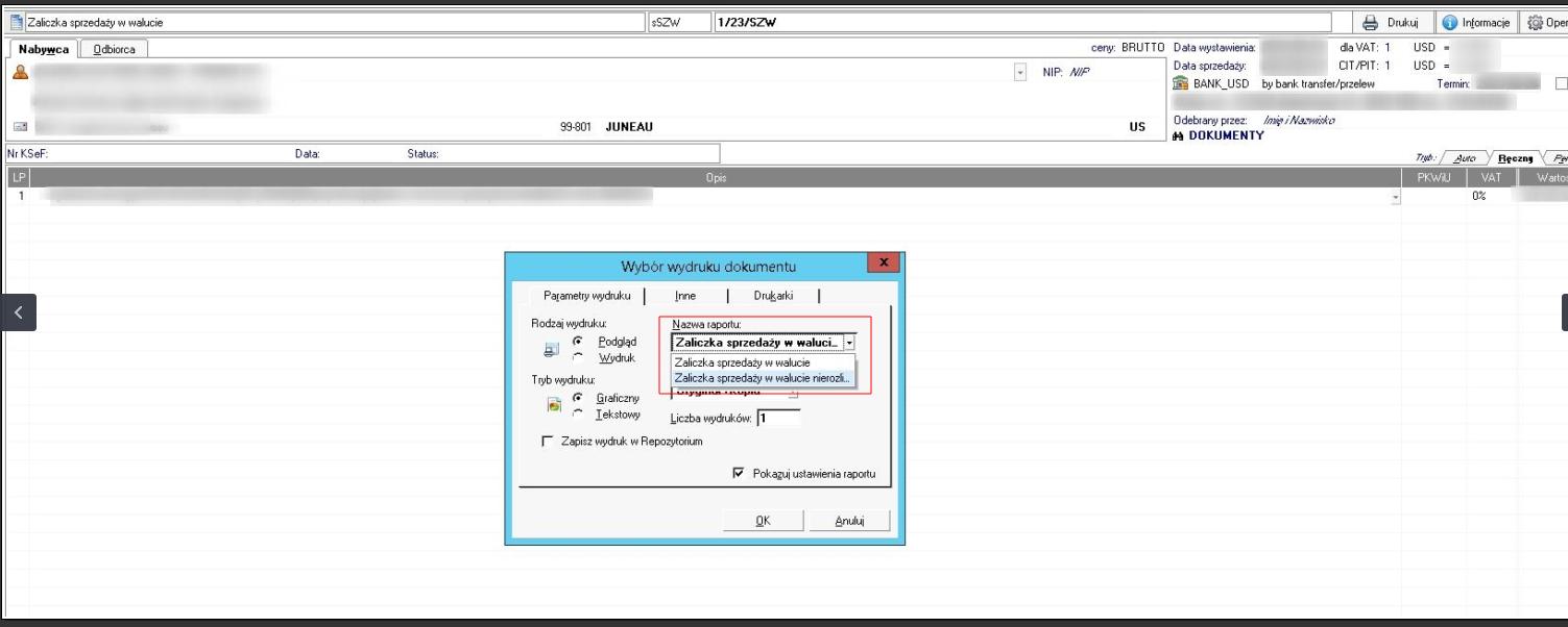

Symfonia Handel ERP 2024.
Jak wydrukować faktury zaliczkowe i końcowe w walucie w języku angielskim wystawiane do kontraktu ?
Program w tym miejscu nie oferuje wydruku RTF ani HTML, tak jak ma to miejsce przy zwykłych fakturach WDT czy DEX.
erp_zaliczkowa.jpg [ 85.98 KiB | Przeglądany 2734 razy ]

Post Re: Kontrakt w walucie wydruk faktur w jezyku angielskim
Z tego co pamiętam można skopiować raport drukujący Dokument WDT ang lub Dokument eksportowy ang
Mogę prosić dokładniejszą instrukcję jak skopiować taki raport ?
A co jeśli chciałbym wykorzystać własny szablon wydruku RTF który używam do faktur WDT/DEX?
Da się do kontraktu zaciągnąć wydruk RTF ?
OK, doszedłem do tego jak kopiować Raporty.
Z RTF też to działa.

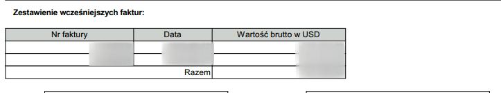

Ale jak do szablonu RTF dla FV zaliczkowej dodać Zestawienie Wcześniejszych Faktur ?
W spisie makr dla RTF brak jest takiego MAKRA.
screenshot_2024-01-08_14-50.jpg [ 12.94 KiB | Przeglądany 2722 razy ]
