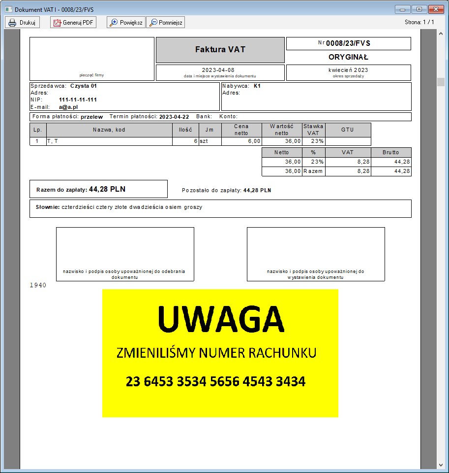

Cześć,
Czy jest możliwość wydrukowania takiej informacji na fakturach w widocznym miejscu?

Post Re: Drukowanie informacji o zmianie nr konta
zrób ten komunikat jako grafikę i wstaw w Dokument VAT I
:szukaj ZNAJDŹ
Notatka()
:wstaw_pod WSTAW POD
         print lf
         bmp = Bitmap 1200,650, "c:\\grafika\\plik_z_grafiką.jpg"
         Bitmap #bmp
Gdzie znajdę ten dokument?
W szablonach?
Raporty -> Dokumenty -> Dokumenty sprzedaży -> Dokument VAT -> Dokument VAT I
Działa, dziękuję ;)
A w jaki sposób ustawić, aby grafika wyświetlana była na środku?
jeżeli przykładowo grafika ma szerokość 1200 to
         print at (str.szer - 1200)/2,#Y;
         Bitmap #bmp
Mistrz! Dziękuję;)
A jeszcze pytanko - jak zrobić to samo na stacji roboczej?
Bo adres pliku w raportach daję na swoim głównym komputerze - a na drugim jest już inny :(
I jeszcze "enter" - bo schodzi mi się z ramkami od podpisu :(
techpol pisze:
umieść grafikę w zasobie sieciowym do którego mają dostęp stacje z programem Handel.
lub
zrób takie same katalogi lokalnie na każdej stacji
Kurde, rzeczywiście proste ;)
A ten enter?
dodaj ileś do #Y (poniżej przykładowa wartość 10 obniżająca)
print at (str.szer - 1200)/2,#Y+10;
Bitmap #bmp
Dziękuję ;)
