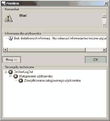

Czasami użytkownicy Symfonii Handel Forte 2008 maja problem z wylogowaniem z programu. Nie można go też zamknąć, bo wpierw musi nastąpić wylogowanie użytkownika można go tylko zakończyć poprzez menadżera zadań. Co może być przyczyną takiego stanu rzeczy ? Dodam że baza pracuje na MS SQL 2005. W komunikacie pojawiło się info, że nie można wykonać operacji ponieważ zostały zmodyfikowane uprawnienia użytkownika.
2008-09-01, 10:17
Rejestracja: 2008-09-01, 09:35
Posty: 18

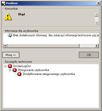

W Forte Handel 2008.c też tak samo się dzieje.
W załączniku zrzucony komunikat. Nie można zamknąć programu bo się on ciągle włącza i to najbardziej denerwuje. :evil:
Komentarz: Komunikat błędu
blad_wylogowania.JPG [ 26.4 KiB | Przeglądany 3825 razy ]

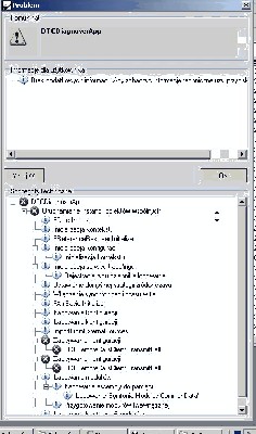

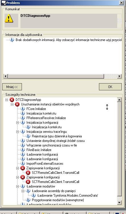

Oprócz tego DTC diagnoser na serwerze zgłasza przy uruchomieniu następujący błąd.
blad dtc diagnosera na serwerze.JPG [ 67.97 KiB | Przeglądany 3845 razy ]

Wg mnie problem stanowczo nie jest związany z MS DTC.
Tu raczej chodzi o problem z połączeniem z serwerem konfiguracji globalnej (jeśli jest) lub (jeśli konfiguracja w plikach) z niemożnością zapisania konfiguracji w tychże plikach.
Proponuję sprawdzić czy serwer nasłuchuje cały czas (czy nie ma jakichś lagów na sieci)
i
sprawdzić stan plików konfiguracyjnych z "Documents and Settings\All Users\Dane aplikacji\Symfonia\Symfonia.Common_x.y.z.z" - czy nie są tylko do odczytu lub czy user ma tam prawo zapisu.
W ramach testów można przy zamkniętej aplikacji te pliki przenieść do innego katalogu i wtedy startująca instancja S.Common stworzy sobie nowe, własne, błyszczące...
oczywiście usuniecie/przekopiowanie możliwe tylko przy zamkniętej (niedziałającej aplikacji korzystającej z S.Common).
Tak z grubsza to oba te zrzuty dotyczą tego samego problemu...
