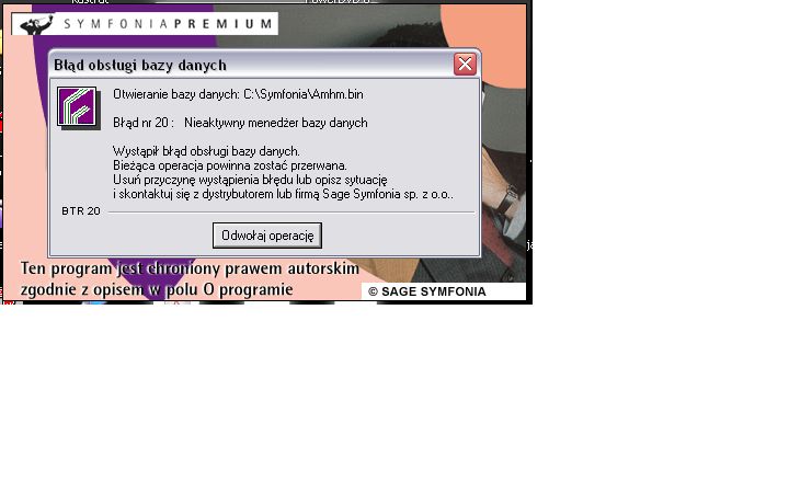

Post Błąd nr 20 : Nieaktywny menager bazy danych
Po zainstalowaniu integracji pliku ITGP2009a.exe i ITGP20091.exe próbuje uruchomić Symfonia Premium FK i wyskakuje mi błąd :
Błąd obsługi bazy danych
Pomocy - jestem początkujący z tym silnikiem bazy i zielony strasznie

najpierw napisz coś o samej instalacji - czy masz pervasive lub działasz na microkernelu. No i jakie opcje zaznaczałeś podczas instalacji ITGP

Więc tak, odinstalowałem wszystko czyli(Symfonia Premium FK 2009, ITGP 20091) i na nowo instaluje demko Symfonia Handel 2009c na silniku MicroKerrnel i podczas uruchomienia znów pokazuje się błąd nr 20 (w załączniku screen).konfiguracja podczas to w sumie typowa instalacja programu nie stacji roboczej :-/. Nic więcej nie działałem. next next next ...Coś się posypało przy instalacji ITGP20091 od tego czasu nawet jak wywale wszystko i instaluje na nowo to się sypie. Musze wykonać aplikację która będzie importować do Symfonia FK sprzedaż z innego softu i dlatego operuje na demie. Pomocy
Symfonia_error.jpg [ 37.79 KiB | Przeglądany 9502 razy ]

Po tym opisie mogę zasugerować dwa powody:
1./ instalujesz programy w trybie INSTALACJA TYPOWA ale nie uruchamia ci się z jakiegoś powodu microkernel - pytanie czy na dole w pasku pojawia sie klasyczne zadanie microkernela (fioletowe). Jeśli tak to trzeba by gruntownie wyczyścic instalacje btrieve i spróbować typowej instalacji jeszcze raz.
2./ instalujesz programy w trybie INSTALACJA SPECJALNA a nie masz Pervasive. W tym wypadku ponów instalacje programów w trybie typowym
to tak na szybko co mi do głowy przychodzi
ps. i ustal wersje bo piszesz ze nie staruje ci FK a wklejasz screen z odpalania HM ;)

Walczyłem walczyłem i wywalczyłem. MicroKernel się pojawia i w jego ustawieniach w komponencieMKDE interface ustawiłem requester na true i ruszyło :->, Dzięki za pomoc. Wersje podałem różne bo instaluje oba programy, dla przykładu chciałem wygenerować import sprzedaży do SYMFONIA FK z HAndlu aby podpatrzyć plik importu, jak wcześniej wspomniałem musze napisać taką aplikacje dla systemu opartego na MSDE 2000 która z bazy sql procedurą wyciągnie zakupy i sprzedaż i wsadzi do Symfonia FK. Czy orientujesz się jak na szybko co najlepiej wykorzystać? czy bawić się szablonami czy może jest jakieś bezpośrednie dojście do bazy na microkernel (jakiś provider)?? Możesz mnie nakierować lekko ? od szybko skończonej roboty zależą moje wakacje :-)

Następnie stworzyłem tą samą firmę w S.P.FK'a (musiałem to zrobić bo niewidział podmiotu stworzonego w Handlu), i chce zaimportować ten plik importem specjalnym za pomocą szablonu hmfk.AMS. Efekt taki że wyświetla mi Kontrahenta Basic-Soft w oknie UZGANIANIE DANYCH - Kontrahent. I LIPA !!!. chciałbym coś uzgodnić ale moge tylko przerwać import. Jak mozna uzgodnić te dane ?
POMOCY
