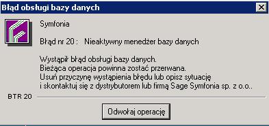

Mam zainstalowaną Symfonię Handel Premium na serwerze (Win Server 2008). Będąc zalogowany na jednej sesji, na której mam uruchomioną symfonię nie mogę uruchomić aplikacji na drugiej sesji. Wyrzuca mi błędęm z załącznika. Można to jakoś obejść?

Zalecanym rozwiązaniem jest instalacja Pervasive. Jeżeli z jakiegoś powodu nie jest to mozliwe i Symfonia musi pozostać w instalacji typowej (z Microkernelem) to :
Przy uruchamianiu Symfonii Microkernel tworzy plik transakcji *.TRN
Miejsce tworzenia tego pliku podane jest
1. Dla wersji 16bit : W pliku BTI.INI
[Btrieve Client]
trnfile=C:\WINDOWS\Symfonia
Domyślnie jest to C:\WINDOWS\Symfonia.
2. Dla wersji 32bit : W rejestrach
[HKEY_LOCAL_MACHINE\SOFTWARE\Btrieve Technologies\Microkernel Workstation Engine\Version  6.15\Settings]
"Home Directory"="C:\\WINDOWS\\Symfonia"
przy pracy terminalowej podany katalog jest wspólny dla wszystkich sesji.
W efekcie przy uruchomieniu drugiego i kolejnych stanowisk nie ma możliwości tworzenia pliku *.TRN bo on już tam jest i w dodatku zablokowany.
Rozwiązanie :
Należy zmienić miejsce tworzenia pliku *.TRN na np:. katalog domowy użytkownika. H:\. Wtedy każdy zalogowany użytkownik zapisuje pliki *.TRN w swoim katalogu i nie koliduje z pozostałymi.
To działa.

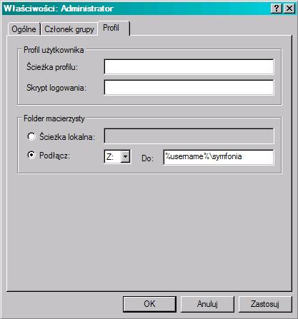

chodzi o to żeby użytkownikom np. w profilu zdefiniować odpowiednio dysk Z:
i następnie
trnfile=z:\
profil.JPG [ 24.4 KiB | Przeglądany 12144 razy ]

Rejestracja: 2007-12-07, 11:07
Posty: 86
Działa. Dziękuję

Każdy użytkownik, który będzie się logował musi tworzyć (poprzez odpalenie symfonii) plik .trn w innym katalogu. Dlatego ja zrobiłem tak:
np. mam użytkowników: usr_1, usr_2, usr_3. Stworzyłem sobie katalog na serwerze np. KatalogSymf i w nim podkatalogi: usr_1, usr_2, usr_3. W profilu użytkowników określiłem aby podczas logowania do serwera podłączali dysk na katalog KatalogSymf\usr_1 dla użytkownika usr_1 i analogicznie dla pozostałych użytkowników.
Każdy użytkownik musi mieć podłączony dysk o takim samym oznaczeniu (np. Z: ), aby w pliku BTI.INI można było jednoznacznie określić, że plik .trn ma się tworzyć w Z:
