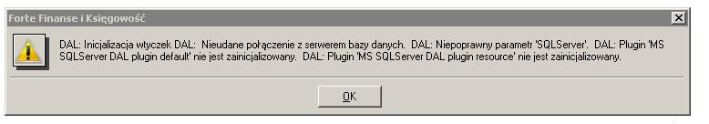

Zmieniłem serwer w firmie i chciałbym zainstalować Symfonia Forte 2011 ze starymi bazami.
Postawiłem MS SQL 2008, wcześniej też była taka wersja. Z innymi aplikacjami nie ma problemu, łączą się z serwerem i widzę bazę.
Niestety FKF nie widzi żadnych baz.
Działałem według tej metody.
1. Restore bazy sql
2. Instalacja bazy wzorcowej w tej samej wersji co program
3. Instalacja Symfonia Forte, w czasie instalacji wybrałem Globalne ustawienia z Pliku.
4. W Forte wskazuje serwer na której jest baza i jest pusto nie ma żadnych baz.
Autoryzacja w SQL jest ustawiona na Mixed.
Próbowałem z zainstalowany Symfonia.commnon a także bez.

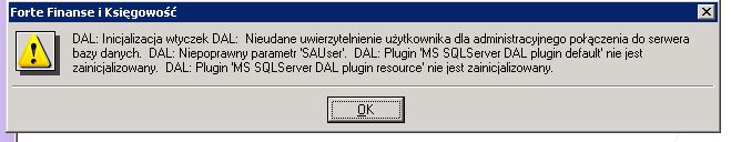

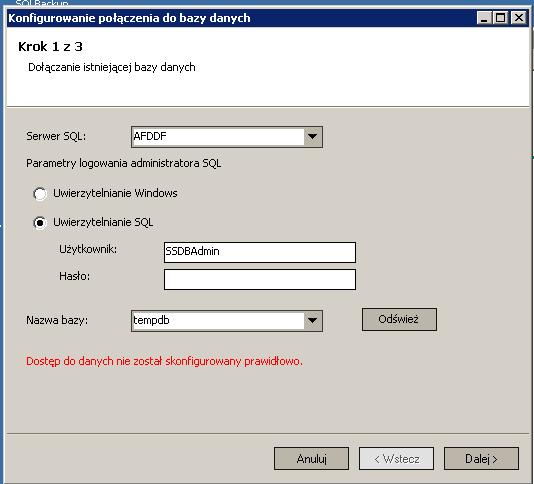

I. Jeśli wpiszę serwer który nie istnieje.Wyskoczy problem Inicjalizacją wtyczek DAL. Po kliknięciu OK wyskoczy kreator połączeń bazy danych. Gdy wpiszę poprawną nazwe serwera i wybiore czy to Autoryzacje przez Windows czy SQL po wpisaniu loginu i hasła. Bazy się wyświetlą,wybieram następnie autoryzacje użytkownika i wyskakuje albo błąd Inicjalizacji.
II.Droga na skróty. Jeśli zrobie restore bazy w Management Studio, w Symfonia Forte utworzę nową baze. Zatrzymam usługę SQL.Usunę bazę którą utworzyłem w Forte prosto z katalogu, Nadam bazie którą odtworzyłem nazwe tej z symfonia Forte.
To baza podłączy się i mogę z niej normalnie korzystać. Niestety po odłączeniu nadal jej nie będę widział.
Już sam nie wiem co robić z FKF
Czy mogę liczyć na pomoc :-|
Komentarz: Błąd inicjalizacyjny

Komentarz: Kreator połączenia baz danych
1.JPG [ 19.71 KiB | Przeglądany 10311 razy ]

Rejestracja: 2013-01-29, 11:57
Posty: 7
Post Re: [Forte] Program nie widzi baz sql.
mam taki błąd a wydaje mi się że wszyskto ustawiłem ok
error.JPG [ 29.48 KiB | Przeglądany 10209 razy ]
