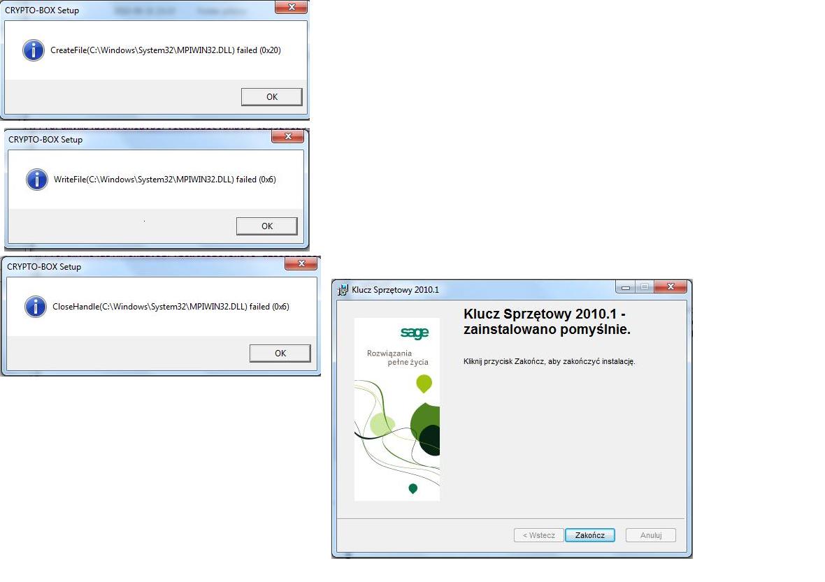

Po zainstalowaniu systemu symfonia na windows 7 zaden z programow nie widzi klucza (programy wyswietlaja wersje 60 dni). Podczas instalacji klucz instalator zglasza problem z biblioteka MPIWIN32.dll, ale konczy instalacje komunikatem sukcesu. Jka probuje go odinstalowac to nie daje sie dla odmiany zglasz blad 1721

Na razie jescze mi nie ruszylo, wczoraj nie mialem wieczorem czasu tylko dzis przed praca uruchomilem plik sciagniety z ftp. Nie daje sie zainstalowac (instalacja przebiega jak przy wczesniejszych wersjach), moze byc tak jak pisze krzysiek problem ze sterownikim crypto box, sprobuje jak znajde chwile czasu go sciagnac.
Kody w kluczu sa dobre, widac je pod windows 7 i Xp z tym ze pod win 7 nie widzi ich symfonia a pod xp widzi i dziala pieknie bez limitu.
podczas instalacji wywala takie komunikaty (ta biblioteka MPIWIN32.dll to jest na dysku )
