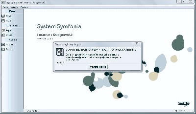

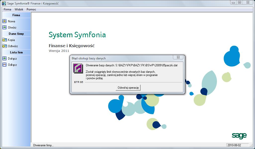

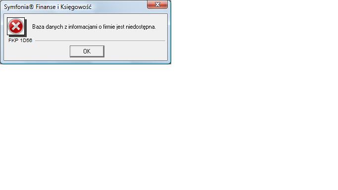

Przy logowaniu się do bazy danych przy pomocy dobrego hasła i loginu i dostaje błąd który jest widoczny w załączniku error.jpg " s:\costam\costam\05paczki.dat Został osiągnięty limit równocześnie otwartych baz danych" po odwołaniu operacji dostaje podobny monit z tą różnicą że dotyczy on pliku 08kspec.dat na koniec dostaje monit widoczny w załączniku error1.jpg "Baza danych z informacjami o firmie nie jest dostępna".

error.jpg [ 63.72 KiB | Przeglądany 3173 razy ]
error1.jpg [ 14.33 KiB | Przeglądany 3156 razy ]

Może to pomoże:
http://redcomputing.com/userentry/technote/err76-99.htm
Problem w tym, że message 86 jest dla Pervasiva- wg instrukcji producenta
http://ww1.pervasive.com/support/techni ... de_msg.pdf
- "obsolete", wiec nie wiem co engine bazy mógł mieć na myśli

A mzoe lepiej spatchowac perv do 10.30 ? bo 10.10 to ma sporo dziwnych zachowan
