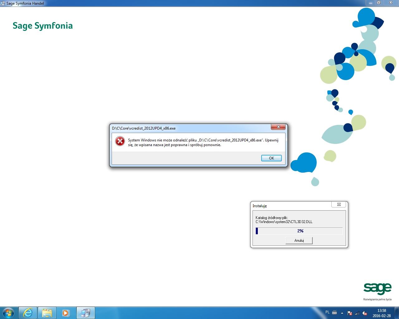

Witam Panowie, mam nie lada problem. Przyznaję że jestem nie zorientowany w Symfoni.
W jednej z Firm musiałem zmienić serwer, padł był wiekowy a poza tym brak możliwości aktualizacji do wersji 2016 i odpalania Sage-a na końcówka z windą 10 itd....
A wiec, tak:
Stary serwer miał Win serv. 2003 i dysk z Sagem udostępniony po VPN itd..
Nowy serwer ma , Wind7 prof. 64, dyski również udostępnione w sieci po VPN itd...
Wersja Sage 2015C sciągnięta z Ftp-a Sage, przy próbie instalacji już mam coś takiego:
bladsymfonia.jpg [ 110.63 KiB | Przeglądany 4455 razy ]
System zaktualizowany na maxa , nie ma już nic do pobrania.
To jest pierwsza sprawa.
Druga, czy dobrze rozumuję /
Instaluje na nowy serwie Sage-a , potem kopiuje bazę na dysk który będzie udostępniany w VPN i kopiuje stare dane z poprzedniego dysku ??? i działa ?? Na końcówkach zmieniam ścieżkę do nowego dysku i chodzi ???
Wiem że dla kogoś kto ma Symfonię w jednym palcu to może być proste, ale niestety nie mam pojęcia o Sage a opiekun Firmy będzie dostępny dopiero za tydzień bo jest na urlopie. Wiec muszę zaradzić coś i to dziś.

Post Re: Problem z instalacją symfoni, zmiana serwera
Chyba coś źle sobie skopiowałeś, generalnie sprawdź czy podana w błędzie ścieżka istnieje i czy jest tam ten plik o który prosi.
Prawdopodobnie masz taką instalkę, która wymaga katalogu "core" jeden poziom wyżej (tj np instalkę masz w c:\install\KDP160 to musisz mieć także katalog c:\install\core) i wygląda na to, że Tobie tego katalogu brakuje.
Panowie instalka poprawna już zainstalowana Wersja 2015A bo tylko do takiej wersji ma Firma licencję, i tak dalej pracują na innym serwerze starym.
Teraz kolejny problem. Po odpaleniu handlu, wiadomo daje nam demo, ale przy próbie podłączenia nowej Firmy (wybierając z odpowiedniego dysku dane firmy 502.dat) wywala mi błąd 30. Teraz nie mam fizycznie dostępu do tego serwera, ale popołudniu dołączę screen.
