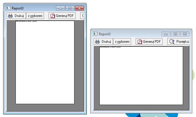

Post Re: Zmiana orientacji strony przy generowaniu wydruku raport
Stronę ustala się raz dla całego raportu.
Możesz napisać raport który wygeneruje Ci dwa wydruki
Raport główny
str.wydruk(0,-1,Val(Arg0))
if Val(Arg0) == 0 then
   print "Zestawienie na stronie | pionowej"
else
   print "Zestawienie na stronie - poziomej"
endif
Raport uruchamiający
Run("Raport3",0,"0-Pionowo")
Run("Raport3",0,"1-Poziomo")
Wynik działania (w dwóch podglądach w różnej orientacji)

Super! To całkowicie rozwiązuje mój problem.
Dzięki wielkie.
