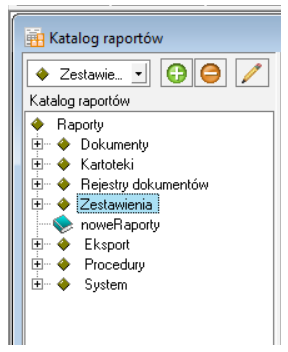

Czy jest jakiś sposób na utworzenie "usuwalnego" katalogu?
Mam na myśli coś jak na obrazku "noweRaporty":
raport.png [ 22.73 KiB | Przeglądany 3725 razy ]
2017-06-19, 16:24
Post Re: Rejestracja raportów przy instalacji
//"nazwa_raportu", id_rodzica, flaga, subtyp
flaga : 0 - normalny, 14 - nieusuwalny
subtyp : 16 - książeczka, 62 - diamencik
