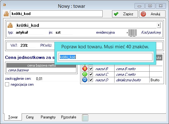

W procedurach towaru nie ma niestety procedury onBeforeInsert a potrzebuję weryfikować przed dodaniem kod towaru - musi mieć 40 znaków.
Czy można to jakoś osiagnać?
Użytkownicy nie maja możliwości kasowania towarów wiec procedura onafterInsert sie nie sprawdzi - chyba tylko po to aby poinformowac ich o tym ze zrobili blad.
Druga możliwościa mogłoby być odpalenie raportu pod prawym klikiem myszy na karcie towaru, który sprawdziłby długość kodu. Niestety nie znam sposobu w jaki można pobrać kod z niezapisanego do bazy towaru (brak id). Czy można jakoś podpiać się pod weryfikacje danych na karcie (F5)?
2014-11-14, 15:15
Post Re: Proceduta OnBeforInsert na karcie towaru
Proponuję w OnAfterInsert sprawdzać kod i jeżeli nie spełnia warunku to wyświetlać okienko do wpisania poprawnego kodu aż będzie OK.
Jeżeli użytkownik zrezygnuje usunąć towar.
hmkodtowaruvalid01.jpg [ 71.76 KiB | Przeglądany 2822 razy ]
