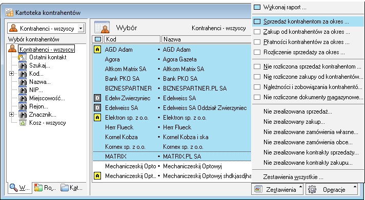

Zrób zestawienie sprzedaży (kontrahentów, okres itd.. taki jaki Cię interesuje)

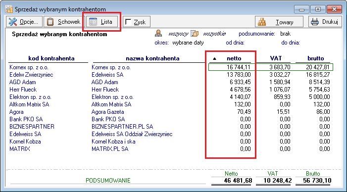

Posortuj zestawienie wg. wartości sprzedaży
Wybierz opcję Lista.

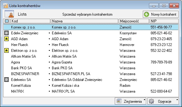

Pokaże się okno z listą kontrahentów z zestawienia. Będą posortowani tak jak na zestawieniu

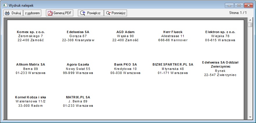

Wydrukuj etykiety dla tej listy
